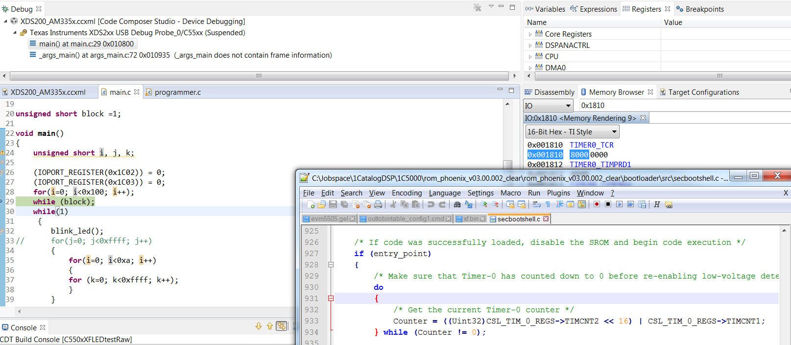

我尝试引导至外部存储器 CS3 SRAM、我在 cmd 文件中进行了如下配置、 它可以引导至外部存储器、 但无法运行、在没有 GEL 的情况下连接 JTAG 后、PC 值为0x06xx、将 PC 设置为_c_int00值、它可以运行正常、因此我假设引导过程正常、但引导加载程序没有跳转到应用程序。

下面是简单测试代码。 仅将 blink_led()分配给外部存储器。 我在 main 的开头插入了一个死循环、它也没有到达那里。

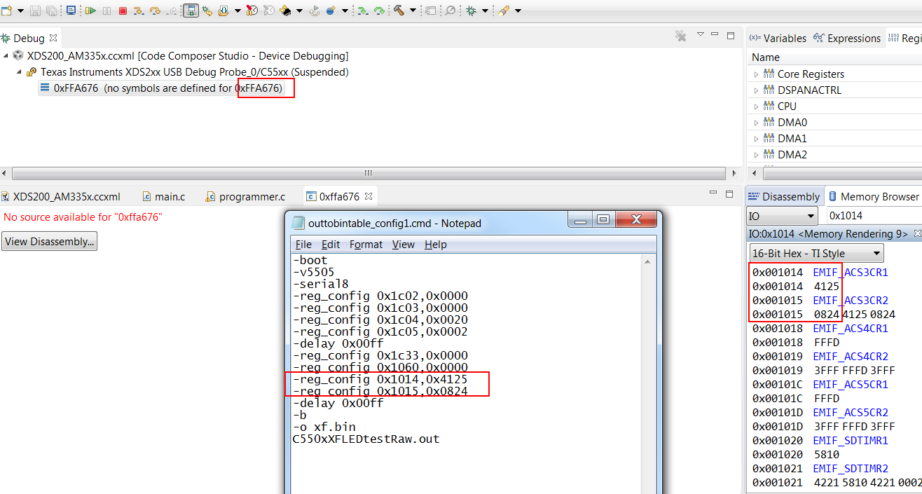

如果我删除了该命令的一些-reg 配置、则它可以引导并运行到死循环。 但外部存储器值错误、因此如果我移除死循环、它将会运行得一团糟。 观察 EMIF 寄存器0x1014、0x1015的值与配置的值一致。 因此、我认为引导加载程序跳转到应用程序过程是可以的、但外部存储器配置不正确、因此其中的值是错误的。

-reg_config 0x1014、0x4125
-reg_config 0x1015、0x0824

    快照如下、烧录闪存、重启电源、连接 JTAG、PC 停止在 ROM 中。
    将 PC 更改为.out 入口点、它会运行。
    我想 ROM 代码在将闪存中的数据传输到 RAM/SRAM 后没有跳转到入口点、它与-reg_config 相关、可能 ROM 代码会在跳转之前判断某个条件、并且该条件尚未准备好。

    感谢您的回复、是的、它是0x1060。 我根据您的建议进行了修改、结果相同。 它从24位 SPI 闪存引导至片上 RAM 和 CS3异步 RAM 存储器。

    我几乎确定所有段都已复制到目标存储器。 仅计时器0未启用、当我重新启动电路板时、在 CCS 中手动启用计时器0、然后引导加载程序可以从 ROM 运行、并跳转到我的烧录程序。
    /*读取引导映像*/
    entry_point = secBoot (read_n_words、write_n_words、index、rom_seed、BootFlags);
    /*清除引导设备上的条件*/
    Done ();
    //如果 EBSR 已更改,则将其恢复
    if (emifAddrGPIOFlag=0)
    //将 EBSR[5:0]设置为1 (为 GPIO 设置这些引脚)
    CSL_SYSCTRL_REGS->EBSR |= 0x003F;
    //将 emifAddrGPIOFlag 设置为1
    emifAddrGPIOFlag = 1;
    /*如果代码加载成功、禁用 PROM 并开始代码执行*/
    如果(entry_point)
    /*在重新启用低压检测之前,确保 Timer-0已减至0。*/
    操作
    /*获取当前 Timer-0计数器*/
    计数器=(((uint32) CSL_TIM_0_regs->TIMCNT2 << 16)| CSL_TIM_0_regs->TIMCNT1;
    } while (计数器!=0);
    EnableLowVoltageDetection();
    /*禁用所有外设时钟*/
    PeripheralClkEnableOnly (CSL_FMK (SYS_PCGCR1_SYSCLKDIS、1L));
    #ifndef QUICKTURN //不是 QuickTurn */
    /*禁用对 PROM 的访问(除非使用 QT)*/
    ioport_REG_SECUREROM_CNTL = 0x0001;
    #endif
    //将 XF 设置为低电平以成功引导加载
    TOGGLE_XF (0);
    /*运行加载的应用程序(这是引导加载程序的末尾--没有返回)*/
    branch_to (entry_point);

    它由命令文件中的配置计时器解析为脱机:
