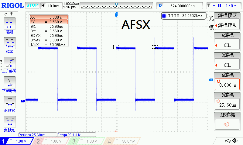

    尊敬的 Misael:
    感谢您的回复。
    我们仔细检查 U-Boot 上的引脚多路复用器、发现我们的引脚多路复用器被覆盖。
    我们可以探测放置在 McASP8 ACLKX 和 FSX 上的信号。
    现在我们面临另一个问题、客户需要以48kHz 采样率立体声24位格式运行 I2S、即 BCLK 应为3.072MHz。
    但是、我们的 McASP8_FSX 约为78.12KHz、McASP8_ACLKX 为2.5MHz。
    我们如何设置 McASP 时钟?
    内核器件树中有一个 dra7xx-clocks.dtsi 文件、我认为该文件可用于设置所有外设的时钟源。
    如果是、在哪里可以设置 McASP 端口时钟?
    如果没有、是否有设置 McASP 端口时钟以供参考的示例?
    谢谢、此致、
    郭恩

    尊敬的 Misael:
    非常感谢您的支持。
    我们按照您的建议修改 dra7-evm.dts 文件、如下所示:
    snd0:声音@0{
    兼容="简单音频卡";
    //compatible ="snd_duming";

    现在我们探测 ACLKX 和 AFSX、但频率仍然不是我们想要的。
    ACLKX 的频率为1.25Mhz、AFSX 的频率为39.1KHz、如下图所示:
    我很好奇、为什么我们将系统时钟频率从<11289600>提高到<2457600>、但我们探测的频率却降低了?
    "系统时钟频率"与 ACLKX/AFSX 频率之间有何关系?
    郭恩
    当 McASP 处于主控模式时、McASP CLKXDIV 由所需的 BCLK 速率(通道*时隙_width *速率)和 AHCLKX 速率计算得出。 sound0_master 节点中的 system-clock-frequency 属性对应于 AHCLKX 速率。 BCLK 速率由回放期间使用的参数决定。
    实际 BCLK (ACLKX)和 FSYNC (AFSX)速率由驱动器计算其内部 CLKXDIV 确定。 因此、即使在增加系统时钟频率属性后、如果驱动器使用更大的分频器、BCLK 也可能会降低。
    McASP8节点的"分配时钟"和"分配时钟父节点"属性是否分别设置为 McASP8 AHCLKX 和 ATL2。
    >I2S 以48kHz 采样率立体声24位格式运行、即 BCLK 应为3.072MHz。
    高于 BCLK 对应于:2 (立体声)* 48000 (速率)* 32位(时隙宽度)= 3.072MHz。 因此、请确保您的回放命令与这些参数相对应(即立体声、24位或32位、48kHz 的示例文件)。
    我认为接下来的步骤是:
    1. 检查 McASP8 AHCLKX 是否从 ATL2路由(请参阅"分配的时钟"和"分配的时钟父级"属性)
    2. 检查 ATL2、AHCLKX 的速率是否符合我们的预期(即 cat /d/clk/atl_clkin2_ck/clk_rate、cat /d/clk/mcasp3_ahclkx_mux/clk_rate)
    3. 在后台播放时获取'omapconf show mcasp8'的输出。 我们可以检查 McASP 时钟分频器的配置方式
    4. 仔细看一下 DaVinci_McASP_calc_clk_div()中时钟分频器的计算结果、了解具体参数。 您可能需要添加列印、以查看这些公式中的值是否为预期值
    5. 简单音频卡编解码器节点中的"时钟"属性可能有害、但也可能会将 ATL 时钟频率设置为其他内容(我不确定您使用的虚拟编解码器)。 请尝试将其删除。
