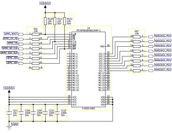

我设计了一个与 NAND 连接到处理器的定制板。 除 NAND 外、一切都正常。
引导时、U-boot 的 NAND 大小为0 MIB、任何与 NAND 相关的命令都表示没有 NAND 存储。
尚未为 Nand 设置内核、我希望 u-boot 先识别它。
我通过 JTAG 使用 nandflash 程序成功地从 NAND 中写入和读取、因此处理器和芯片之间的连接应该正常。
NAND 驱动程序看起来会被设置、因为我可以看到引脚在引导期间处于活动状态。
我还修改了以下文件:
UBoot/include/configs/am335x_evm.h (更改了 NAND 器件和 NAND 驱动器定义)
uBoot/arch/arm/include/asm/arch-am33xx/mem.h (将 M_NAND_GPMC_CONFIG1和7更改为 nandflash 程序使用的值)
还有其他需要修改的内容吗?
我使用的是1GB、8位宽度 NAND。
是否应该向 NAND 闪存写入任何内容以便 u-boot 识别它?

    这是哪个 Linux/U-boot 版本? 您能否布置原理图的 NAND 部分?
    您好、Biser、
    我使用的是 Processor SDK 03.03。
    U-boot 和内核都是从 SDK 构建的。
    CPU 侧连接:
    与非侧连接:
    Ugnius
    从我看到的结果中、您将 R/B 信号上拉至 VDDSHV1。 但是、如果您使用 ZCZ 封装、则 GPMC_WAIT0 (焊球 T17)位于 VDDSHV3上。 VDDSHV1和 VDDSHV3是否位于同一电压轨上?
    VDDSHV1和 VDDSHV3都连接到3.3V 电源。
    Ugnius
    没关系。 您能否检查 WAIT0信号的电平? 您有一个10kOhm 上拉电阻、这是相当高的、如果在 WAIT0引脚上启用了内部下拉电阻、则可能会产生分压器。 通常使用4.7kOhm。
    还有一个问题-如何设置 SYSBOOT[9]?
    LCD_DATA[15..0]被连接:
    0100 0000 0011 0011
    使 SYSBOOT[9]= 0;

    如果我发布对原始帖子中提到的文件所做的更改、是否会有所帮助?
    Ugnius
    是的、请、硬件似乎正常、这必须与软件相关。
    在 uboot/include/configs/am335x_evm.h 中、我更改了
    CONFIG_SYS_NAND_PAGESIZE 设置为4096
    CONFIG_SYS_NAND_OOBSIZE 至224
    CONFIG_SYS_NAND_BLOCK_SIZE 至(256*1024)
    如数据表所述:
    我从 am43xx_EVM 中获取了与 NAND 驱动程序相关的配置。
    在 uboot/arch/arm/include/asm/arch-am33xx/mem.h 中
    将 M_NAND_GPMC_CONFIG1更改为0x00000810
    将 M_NAND_GPMC_CONFIG7更改为0x00000048
    因为这些值由设法从 nand 中写入和读取的 nandflash 程序使用。

    进一步调查此问题、我注意到 NAND 引脚上的活动不是由 SD 卡上的 u-boot 创建的、而是由处理器本身创建的。 如果我卸下 SD 卡、则开机后活动仍然存在。
    看起来 u-boot 根本不会尝试读取 NAND。 通过 u-boot 源代码跟踪 NAND:0 MIB
    信息从 nand.c 文件中打印。
    对其进行调试时、CONFIG_SYS_NAND_SELF INIT 未设置、它仅尝试从 NAND_INFO 缓冲区读取信息、而不是尝试从芯片读取信息。
    看起来、CONFIG_SYS_NAND_self_init 会设置函数中的信息。
    不确定从芯片本身读取它的代码在哪里。
    我尝试使用 uboot 文件夹中的 menuconfig 来启用 NAND 引导命令。
    但是、在从 SDK 顶部运行 make 脚本后、默认情况下会覆盖.config。
    如何修改顶部 make 文件的 u-boot 配置以使用它?
    为了启用 NAND 读取、我应该在 u-boot 配置或文件中更改任何特定的内容吗?
    我在内核侧向 AM335x-evmsk.dts 添加了 NAND 支持、并对 NAND 器件和分区进行识别和初始化。
    它是唯一不执行它的 u-boot。
    Ugnius
    我现在有 U-boot 识别 NAND。
    u-boot/configs/AM335x_EVM_defconfig 需要 CONFIG_NANN=y
    使用此参数、u-boot 可正确识别我的 NAND 器件。
