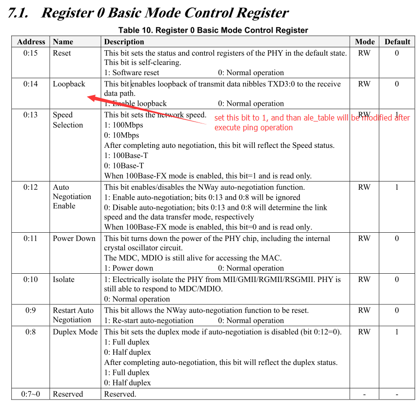

启用 CONFIG_TI_CPSW_DUAL_EMAC=y 时, ALE_TABLE 文件(在文件夹 /sys/devices/platform/cpsw.0/net/eth0下)有两个 ALE 条目:
索引2、raw:00000000 3002847e 40e16fa2、type:vlan+addr (3)、vlan:2、addr:84:7e:40:e1:6F:A2、uctype:persistant (0)、 端口:0
索引29、raw:00000000 3003847e 40e16fa3、type:vlan+addr (3)、vlan:3、addr:84:7e:40:e1:6F:A3、uctype:persistant (0)、 端口:0
有时、当我的实验室的网络状况不稳定时、网络端口 eth0将接收由 eth0本身发出的数据包、而 ALE_TABLE 将更新如下:
index 2、raw:00000004 3002847e 40e16fa2、type:vlan+addr (3)、vlan:2、addr:84:7e:40:e1:6F:A2、uctype:persistant (0)、 端口:1.
在这种情况下、除非在 ALE_CONTROL 寄存器中设置 ALE_BYPASS 位或执行"ifconfig eth0 down、ifconfig eth0 up "、否则网络端口 eth0将不再工作。
请提供有关如何修复的建议、是否为已知问题?

    我的内核版本是 Linux-04.04.00.01、我将我的代码与最新的 Linux 内核代码进行了比较、与 cpsw 模块几乎没有区别。 我的物理 phy 为 rtl8201f、当我设置 phy,的寄存器"基本模式控制寄存器"中的"LOOPBI"位、并且在 EVM 板上执行命令"ping 192.168.x.x"时、这个问题可能会再次出现。

    我的内核版本是 Linux-04.04.00.01。
    [引用 user="tangch ch"]我的内核版本是 Linux-04.04.00.01[/quot]
    这是 PSP 版本、而不是内核版本。 PSP04.04.00.01附带2.6.37内核版本
