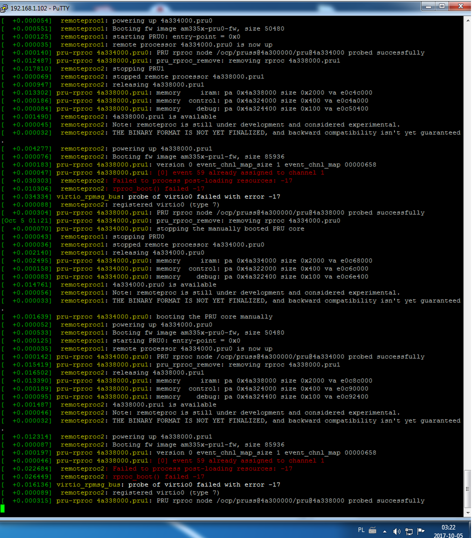

[参考译文] Linux/BEAGLEBK:rpmsg_pru31、PRU、EVENT_CHANNEL

工具/软件:Linux
