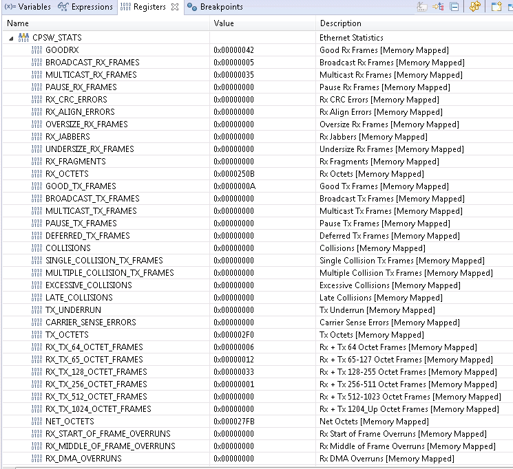

    我们对 PHY 寄存器进行了解码。 PHY @ MDIO ADDR 0x01报告的是 LINK_UP @ 100Mbs/Half Duplex -自协商完成、这在某种程度上是罕见的。 PHY 端似乎没有任何其他问题。
    3.从 CPSW 统计信息寄存器中,我们看不到任何 Good Rx 帧,这表示远程 DHCP 服务器没有从客户端接收到任何 DHCP 发现消息。
    4.在项目中使用 NDK 设置 DHCP 客户端的代码应该是稳定的,即可以通过广播消息启动 DHCP 发现。
    5、能够使用定制板上唯一一个 PHY 地址为1的端口配置 EMAC 实例、但"协商连接"仍然显示100Mbs/half。
    EMAC 单元测试示例是通过外部环回适配器在 CPSW 开关接口进行的 EMAC 环回测试。 该示例通过向 CPSW 开关发送虚拟广播数据包来演示环回功能。 单元测试寄存器接收数据包回调例程、其中 LLD 被调用用于 RX 数据包。 回调例程将提取接收到的数据包、对发送的数据包进行简单的存储器比较以进行完整性检查。 单元测试将迭代配置的数据包计数以进行数据包传输和接收检查、请参阅 processors.wiki.ti.com/.../Processor_SDK_RTOS_EMAC
