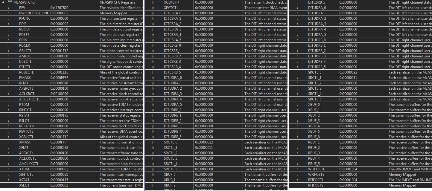

我不是使用 Starterware 对 McASP 进行编程、而是写入寄存器。 这是设置
McASP0通过引脚 AXR0 (接收)、AXR1 (发送)、ACLKX (编解码器生成的时钟)和 FSX (编解码器生成的时钟)连接到编解码器320AIC3106。 我们以8kHz 的频率运行、每帧有2个插槽、同步。
我可以得到的只是正常的。 我对此没有任何问题。
我的发送中断工作正常。 我将获得它看起来所包含的所有中断。 我的问题是我的引脚已死。 我将引脚变为 GPIO 并对其进行设置和清除、我观察到它在示波器上上下移动、因此我知道它可以正常工作。 我使用串行器1作为传输。 我在 main 之外初始化这个东西、以便在它打开时中断运行。
我的 PFUNC 寄存器设置为0、因此目前所有内容都是 McASP。 我的 Pdir 寄存器设置为0x00000002、因此我相信串行器1引脚是输出。 我的 SRCTL_1寄存器设置为0x00000001。 我的 XINTCTL 中断为 DATA_RDY 且欠运转。 我没有跑下下跑。 我正在写入配置总线、因此我将直接写入串行器1的 TX 寄存器。
我已经尝试将引脚多路复用器设置为输入和输出、但它看起来没有什么作用。 我不关注 CLKCHK 错误、也不做任何事情来设置 AHCLK、我只是让它们位于何处。 我的 AMUTE 寄存器设置为0、因此错误不应导致静音。
除欠运转之外、是否还有其他会导致 TX 引脚无法正常工作的错误? 我是否在某个地方漏掉了一条通知我启用串行器引脚进行输出的注释?

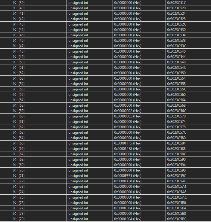

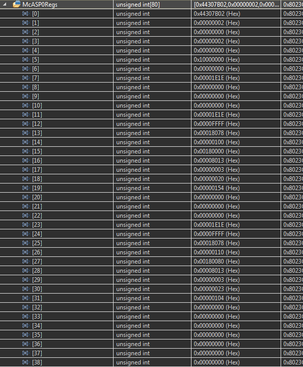

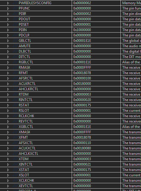

    XSTAT 和 XGBLCTL 寄存器的值是多少? XTDM 是否设置为使插槽0和插槽1处于活动状态。 在 GBLCTL 中、发送状态机复位后是否退出。 您是否看到在示波器上正确生成了传输时钟和帧同步。
    如果您发布 MCASP 发送初始化代码的一部分、或者将其与 Starterware 或驱动程序代码进行比较、这将有所帮助:

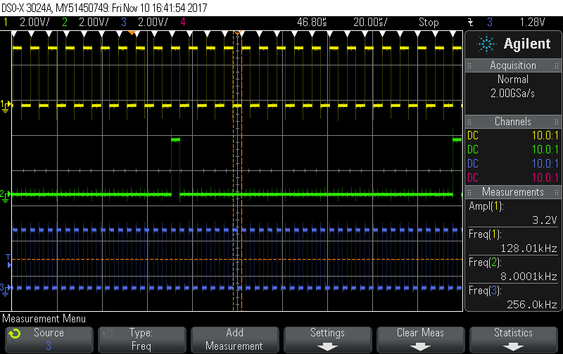

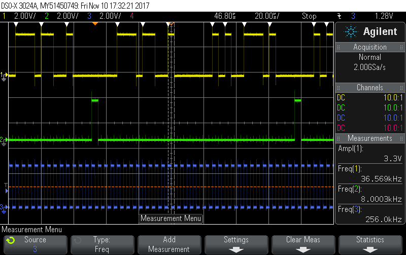

    Rx 和 TX 针对设置进行了很好的镜像。 时钟工作正常、是预期频率。
    我没有使用 CSL
    代码有点不连贯、因为我刚开始执行此操作:

    因此、我仍然没有答案
    要使该引脚正常工作、需要发生什么情况?
    电源域已启用

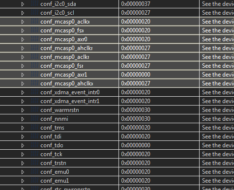

    Pinmux 设置正确-问题-是否将其设置为输入或输出? 由于它可以配置为 McASP 模块内部的输入或输出、我会假设输入、但我将其用作输出、那么它是什么?
    McASP 引脚功能设置为 McASP 引脚
    McASP 方向设置为输出
    时钟功能
    无欠运转错误
    按照说明进行设置
    中断被启用
    如前所述、我正在获取中断、并且我正在写入 XBUF1寄存器以获取样本、除了引脚不执行任何操作外、一切看起来都正常。 我已经验证、刷新监测它的变量时、我只会收到欠运转错误、并且我通过使用我尝试传输的样本填充缓冲器来获得中断。

    您正在尝试使用直接寄存器写入来对 McASP 进行编程、而不是使用功能 CSL 或 McASP LLD 驱动程序。 当我们n`tn`t 相同的环境设置并且 DO 完全可见 SOC 寄存器以注释问题所在时、这将更难进行调试。 您能否以我们可以在 EVM 上重现的形式提供此项目?  我们建议您使用 Processor SDK RTOS CSL 或 LLD 驱动程序对 MCASP 进行编程。
    为了参考 CSL 代码、我们在 以下位置的电路板诊断中提供了一个使用 AIC3106的 OMAPL 平台的 MCASP CSL 代码:
    pdk_am335x_1_0_7\packages/ti\board\diag\McASP\src
    您可以查看在 McASP_TEST.c 中定义的 BoardDiag McASPI2SConfigure 函数

    Victor 已与我们联系、以加快此问题的调试过程。 如前所述、调试此问题对我们而言极具挑战性、因为您选择使用寄存器位级配置而不是使用 Processor SDK RTOS 中的 CSL API 或 MCASP 驱动程序 API 来开发 MCASP 代码。 由于这些挑战、我们创建 获取软件问题支持的清单/指南、发布在 Sitara 论坛上、这表明要获得 E2E 论坛的支持、请使用 Processor SDK RTOS 开发裸机和 RTOS 代码。 我们为众多客户提供支持、因此我希望您了解在支持定制软件和硬件的此类开发工作方面的延迟。
    说过我已经审查了 Victor 提交给我们的下行代码、并有几个问题/意见:
    1.在您的帖子中,您表示已从编解码器接收 FSX 和 ACLKX。 您能否说明 MCLK 是否作为输入连接到 ACLKX 引脚时钟、或者 ACLKX 位时钟是否从 MCLK 分频到 AHCLKX 高频主时钟。
    2.您能否在复位状态机和帧同步后读取 XSTAT 以查看发送端是否存在任何问题。 如果可能、请在您通过配置 GBLCTL 寄存器释放复位后从 CCS 寄存器视图中提供完整的 MCASP 寄存器配置。
    在同步模式中、接收时钟是从发送端获取的、所以我假设 ACLKX 和 ACLKR 位时钟被正确接收和内部同步、您是否还使用示波器检查了发送帧同步。
    4.您能否在 ACLKXCTL 中使用 CLKXP=1来反转发送时钟极性、在我们提供 CLKXP 的 MCASP -AICCODEC 示例中、当外部接收器在串行时钟的上升沿对数据进行采样时、似乎设置为1、 因此、发送器必须在串行时钟的下降沿移出数据
    我将在明天继续查看此代码、并告诉您是否可以推荐其他调试步骤。
    Rahul
    1) 1)编解码器 m-clock 连接到24.576MHz 晶体。 编解码器生成帧同步(8kHz)、该帧同步进入 FSX 和连接到 ACLKX 的 WCLK。 我们设置了2个16位字。 不使用 AHCLKX
    2) 2)我猜您想在初始化过程完成后查看寄存器视图吗? 如果没有、并且设置过程中有一定的点、请指明您希望在设置过程步骤中查看寄存器视图的哪个位置? 正如您所知、在 GBLCTL 寄存器内有很多东西从复位中释放出来。 这里的任一种方式是初始化结束时的寄存器:
    到达断点之前的 XSTAT 为0x00000104、因为到达断点会生成额外的错误、否则不会出现这些错误。 错误是 XCKFAIL、它不应影响任何东西、因为我们没有系统设置来检查时钟、而 XERR 仅意味着存在错误
    3) 3) ACLKR 未使用、我们仅连接到 ACLKX。 我已经使用示波器检查了帧同步和字时钟、它们都很好。 正如我之前所说的、我可以通过将已知信号发送到编解码器并使用单次图形在 CCS 中绘制它来获得很好的验证
    4) 4)反转时钟的极性未修复它。 AXR1上仍然没有活动
    感谢您提供寄存器。 读取 XSTAT 的一种方法可能是在代码中读取该代码并将其打印在 UART 上、或者如果停止内核会产生更多错误、则连接到 DAP (调试子系统端口并查看值)。
    此外、TRM 表示以 I2S 格式传输、首先使用 MSB、左对齐、同时选择 XDATDLY= 01 (请参阅表22-9)。 我很好奇、为什么您在设置中注释掉了1位延迟位。

    我将从我们离开该调试的位置进行选择。 我们基于您迄今为止在 wiki 上共享的信息讨论了此问题、并提供了一个问题列表、以帮助我们了解您的设置和配置。 目前、我们的主要问题是引脚多路复用设置、因为 MCASP 似乎认为它正在传输数据、并且您会收到传输中断。
    1.当您将引脚配置为 GPIO 时、是否可以指示使用 MCASP PFUNC 寄存器或全局填充控制寄存器。 您能否确认您使用 TI 引脚多路复用工具而不是手动配置生成了引脚多路复用器。
    请为 FSYNC、发送串行器和发送时钟引脚(ACLKX)提供 PINMUX 的寄存器转储、并确认 INPUTENABLE 被设置为1以进行时钟和帧同步
    3.您是否了解了编解码器的设置和保持时间。 有一个报告的 MCASP 从机的情况、其中帧同步建立/保持时间导致了类似的问题:
    e2e.ti.com/.../1607710
    4.您是否可以使用设置尝试单字宽度而不是当前单位宽的帧同步?
    Rahul
    好的、我再次回到这个项目
    1) 1)当我将引脚配置为 GPIO 并观察引脚上升和下降时、我是通过 McASP GPIO 控件执行此操作的。 我确实使用引脚多路复用工具来确定我的引脚多路复用器。
    2) 2)您有我的项目、因此您可以查找我的 pinmux 代码。 但如果您删除了它、这里是我的引脚多路复用设置:

    *(((U32 *)(PINMUX_BASE + 0x19c))=(PIN_INPUT | MUX_MODE7);//(C12) McASP0_ahclkr.GPIO3[17]*/
    *(((U32 *)(PINMUX_BASE + 0x1a0))=(PIN_INPUT | MUX_MODE7);//(B12) McASP0_aclkr.GPIO3[18]*/
    *(((U32 *)(PINMUX_BASE + 0x1a4))=(PIN_INPUT | MUX_MODE7);//(C13) McASP0_fsr.GPIO3[19]*
    *(((U32 *)(PINMUX_BASE + 0x1ac))=(PIN_INPUT | MUX_MODE7);//(A14) McASP0_ahclkx.GPIO3[21]*
    *((U32 *)(PINMUX_BASE + 0x190))=(PIN_INPUT | MUX_MODE0);//(A13) McASP0_aclkx.McASP0_aclkx *
    *((U32 *)(PINMUX_BASE + 0x194))=(PIN_INPUT | MUX_MODE0);//(B13) McASP0_FSX.McASP0_FSX *
    *(((U32 *)(PINMUX_BASE + 0x198))=(PIN_INPUT | MUX_MODE0);/*(D12) McASP0_axr0.McASP0_axr0 */
    *(((U32 *)(PINMUX_BASE + 0x1a8))=(PIN_INPUT | MUX_MODE0);//(D13) McASP0_axr1.McASP0_axr1 *

    遗憾的是、我们用于创建此设置的保存的 pinmux 文件将不再加载到 pinmux 实用程序中。 用于 AXR0、AXR1、ACLKX 和 McASP0的 FSX 的引脚是输入

    e2e.ti.com/.../McASP-captures.ziphere是我们范围内的一组屏幕。  1是 Fs、2是位时钟、3是发送、4是接收。 您可以看到 RX 正常、TX 不执行任何操作
    激发5和6是来自编解码器的第一个 FS 突发。 3和4以及 FS 边沿的特写、1和2只是显示了它的外观概述
    如果您需要数据表中的时序、并且想要该良好状态的屏幕截图、您可以在3352 (第211页第7.11.2节) 和320AIC3106数据表(第10页第9.6节)的数据表中找到这些时序。

    请提供更新的寄存器转储。

    *对我来说、寄存器转储看起来不错。 除了从 AHCLKR 引脚读取 MCASP_ACLKRCTL 寄存器的保留区域中的位、以及为外部接收高频时钟源设置的 AHCLKRCTL/AHCLKXCTL 寄存器之外、我无法确定任何问题。 我怀疑 RSTAT/XSTAT 中设置的错误标志是从停止 CCS 读取寄存器。 您能否在为中断提供服务时使用软件转储寄存器以实现更精确的状态?
    *我想看到 McASP pinmux 的寄存器转储作为完整性检查、但代码看起来设置正确。 我认为 AXR1发送引脚应在接收器被启用的情况下工作、但仅值得作为输出引脚尝试...

    1) 1)我在上一篇文章中发布了来自 McASP 的每个信号的捕获: e2e.ti.com/.../McASP-captures.zip 我获得了正确的8kHz 帧同步和250kHz 时钟
    2) 2)我可以尝试从软件转储寄存器、但您指示的所有寄存器都是接收寄存器、并且接收数据时没有问题。 我从编解码器获取数据、一切正常。 接收侧的问题是否会影响 TX 引脚的功能? 我将处理寄存器转储。
    3) 3)如果您需要、我可以提供引脚多路复用寄存器转储、但我知道以下情况:在 McASP 模块内部、我将该引脚更改为 GPIO (通过 PFUNC 和 Pdir)、我可以让该线路作为 GPIO 线路切换我所需的所有内容。 因此、我知道引脚多路复用器已将其正确设置为正确的引脚。 此外、当我尝试将其用作串行器时、我已经尝试将其用作输入和输出、但它对引脚的功能没有任何影响。

    以下是 McASP0的引脚多路复用器:
    以下是实时寄存器:
    它们遵循寄存器列表:

    我再次尝试将串行器引脚作为引脚复用设置中的输出、没有变化。 我尝试用一个内部时钟设置 AH 时钟、没有改变。 我在重置 GBLCTL 寄存器时尝试读回它、没有改变。 我检查了 TX 中断的发生速率:每8kHz Fs 2次、因此看起来不错。 我在 AM3352中找不到任何 SysConfig 寄存器或模块。 请帮帮我。

    我们能够再现 McASP 发送串行器、而不是与您的软件切换。
    它似乎是由 XMASK 寄存器与从 TxSample 向 XBUF1寄存器写入的16位不匹配引起的。
    为了进行调试、我用0xAAAAAAAA 代替了对 TxISR 中 XBUF1的写入(也通过单独的实验尝试0x0000AAAA 和0xAA0000)。
    每当 XMASK = 0x0000FFFF 时、无论写入 XBUF1的内容是什么(0xAAAAAAAA、0x0000AAAA 或0xAAAA0000)、Tx 串行器都会输出零。 我还观察到 NumOfUnderruns 在每种情况下都缓慢递增...
    当 XMASK = 0xFFFFFF0000时、Tx 串行器在将0x0000AAAA 写入 XBUF1时移出所有零。 但是、当将0xAAAA0000或0xAAAAAAAA 写入 XBUF1时、它在位时钟的每个位上都翻转。 请参阅以下示波器屏幕截图。 我仍然观察到 NumOfUnderruns 在每种情况下缓慢递增。
    当 XMASK = 0xFFFFFFFF 时、结果与 XMASK = 0xFFFFFF0000相同。
    为了将它全部绑定在一起、我修改了您的初始化序列以使用 XMASK = 0xFFFFFF0000、并且在 TxISR 中、我将 TxSample 更改为有符号32位、然后将16位数据左移16位。 Tx 串行器输出外观良好的数据。 请参阅以下示波器屏幕截图。 请在您的结尾处进行复制、以确认它是否正确
