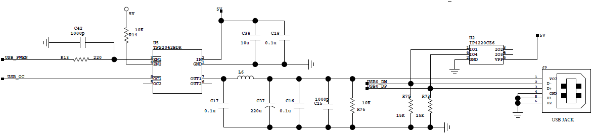

    您好、Tony、
    此外、关于 DRVVBUS 的连接、根据我对 Sitara (AM335x)器件的使用经验、我在 开关侧看到了以下实现:
    这来自 Sitara 器件、但我认为这可能与 AM1808中的情况类似。
    还请他们检查 USB 的所有 eratas:
    Yordan

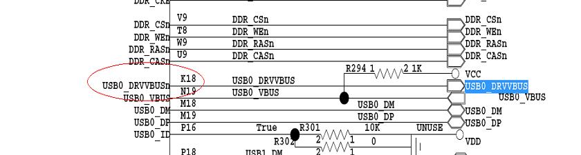

    是的、5V VBUS 由 USB0_DRVVBUS 控制、USB0_DRVVBUS 是 USB0的输出 IO 引脚。 现在的问题是、我们不知道 USB0_DRVVBUS 输出何时以及为什么低电平、因为 ID 引脚被拉至低电平、它是仅主机模式。
    您好、Tony、
    抱歉、我可能没有正确地提出我的问题:
    [引用] 5V VBUS 由 USB0_DRVVBUS 控制、USB0_DRVVBUS 是 USB0[/引用]的输出 IO 引脚
    我是说您是否在上面的原理图中看到 USB0_DRVVBUS 上的下拉电阻器(来自 AM335x GP EVM、执行方式相同、但对于 USB1_DRVVBUS、在 Starterkit 和 BBB 上)。
    Yordan
    Yordan、
    下面是客户的实施方案、我发现 DP/DM 上添加的下拉电阻器存在一些违反、但我不确定问题是否与之相关、我认为它可能会影响信号质量和稳定性。 但不会通过输出 DRVVBUS 低电平导致 USB 从主机变为器件。

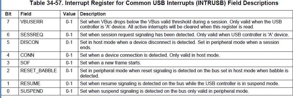

    我们意识到它应该与 USB BABBLE 中断问题相关。 它由 AM335x 的 Linux 补丁修复。 但我没有找到适用于 AM1808 Linux SDK 的此类补丁。
    我们需要有关如何修复旧 Linux 内核中的 USB BABBLE 问题的帮助? 客户使用2.6.33版内核 SDK/PSP
    你(们)好,Tony
    从您与 USB 专家的内部讨论中获取一些要点
    内核 v2.6.33非常旧。 客户是否可以迁移到支持 AM1808/OMAPL1-138的最新处理器 SDK v4.0?
    通常、要从 BABBLE 条件中恢复、BABBLE 中断处理程序必须执行
    -重置 MUSB 控制器;
    -重新配置控制器,例如端点和 FIFO;
    -进入主机模式;
    但是、如果代码变化不在2.6.33中、那么它不是很重要。

    客户捕获的寄存器 INTRUSB = 0x0C 故障后、位2 RESET_BABBLE 被置位。
    感谢您确认此 Tony
