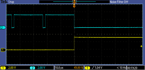

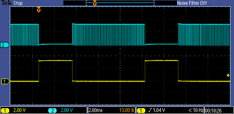

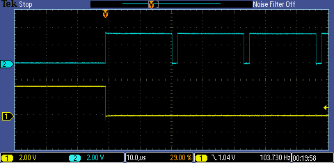

以下是我的信号(像素时钟为固定连续16MHz):
2 = ACTVID 1 = VSYNC/VBLANK
全帧:
帧开始:
帧结束:
环路2.
