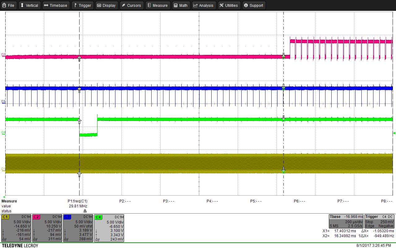

我使用 AM3354在定制板上工作、并连接了800X400 24RGB 接口 LCD。 已按照数据表中的规定设置 LCD 参数、并发现与计算相比、波形(时序)不匹配。
附加了计算- e2e.ti.com/.../LCD_5F00_Timing_5F00_Calcaultions_5F00_1.xlsx
我突出显示了看起来错误的单元格-后沿值。 是否需要根据计算结果进行任何设置来匹配波形和时序?
HSD 值48的波形。
通道1:时钟、
通道2:数据使能:
通道3:HSD
通道4:VSD
HSD 后沿 - VSD 后沿-

    SDK 03.03.04 (内核4.4.4.1),我们计算的扩展表..
    所有 HSD 的计算均以 DCLK 为基准、所有 VSD 的计算均以 HSD 时序为基准。

    但我们仍然没有在 LCD 上看到任何东西、而是白色背光。 我们还需要注意什么? 探测数据线和时钟时、情况正常。
