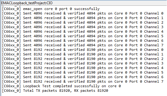

我正在使用 C6657和 Marvel Alaska 88E1112 PHY 自行开发电路板。
我自己的板几乎与 TMDSEVM6657相同。
 使用 PDK 参考代码在88E1112上进行调试时、我卡在问题中。
"EMCALOOPACK_testProject"、它在我的电路板上成功地工作。
但是 在运行   "EMACBenchmark_examplpleProject"代码时,EMAC_open()不会返回任何值。
如下图所示、它停止并进入无穷大环路。
在 下面的 lilnk 中、除了 硬件配置、我没有尝试配置 PHY 88E1112。
https://e2e.ti.com/support/dsp/c6000_multi-core_dsps/f/639/t/367396
为了解决这个问题、我首先需要做什么?
PDK 中是否有任何参考代码可解决此问题?

    您能否对此澄清一下哪个 PDK 版本? 我查看了 pdk_c665x_2_0_x\packages/ti\drv\emac\example、有环回示例、但我没有看到 EMACBenchmark_examplpleProject。
    这是为了向外部世界发送数据包吗? 如果是、您是否在 pdk_c665x_2_0_x\packages/ti\transport NDK\Nimu 下尝试了 Nimu_emacExample_EVMC6657C66BiosExampleProject?
    此致、Eric
