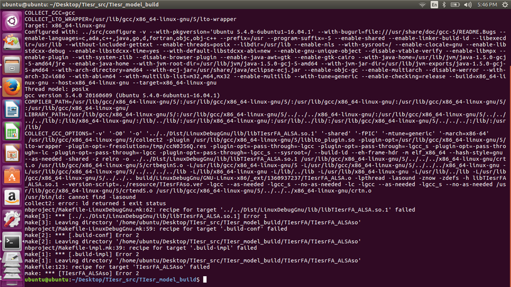

正如参考指南所述、我一直在尝试自定义 C5535 DSP 卡上的触发短语、但我很不幸运。 我对 Linux 完全不熟悉、因此这是一个问题。 尽管如此,我还是按照信中的指示行事,但出现了一些问题。 (我还认为、我在可引导 USB 上使用 Linux 非常重要。 我不知道这是否与任何事情有关、只是想澄清一下。)
在第5.3.3小节中、数字3显示"执行以下命令:$make LinuxDebugGnu"、由此我假设我只需为符号$编写"make LinuxDebugGnu"即可。 那么、我这么做了、我在终端上看到了下一条消息:
我认为它不起作用、因为没有像下一句所说的那样创建 Dist 目录。 未创建"bin"文件夹、"lib"文件夹为空、如下所示。
有什么建议吗? 或者、有人是否知道另一个(最好更容易或不涉及 Linux)可以自定义或更改 DSP 上的触发词? 我听说在 MATLAB 中可能会出现这种情况。 有什么意见?

    Osmar、
    请参阅 e2e.ti.com/.../523856上之前有关类似问题的主题
    用户在切换到不同版本的 Linux 后最终能够解决问题。 不知道为什么。
    我还附加了 Disblock 文件夹以解除用户阻止。 也许这会对您有所帮助。
    Lali

    为帮助您、我已附加构建的 DIST 文件夹。 您是否可以尝试在其他版本的 Linux 上进行构建?
    Lali

    Osmar、
    如果你看看识别器.c、有一个 函数 void swi_RecognizerFxn (void)
    您可以将操作代码放在打印到 OLED 的位置。 因此、从本质上讲、我们需要处理打印到 OLED 的操作、以调用 TTL 例程。 请记住、BIOS 在后台管理一些任务、因此、如果处理外设和中断、则必须确保设置正确的优先级。
    /* OLED LCD 的输出应答*/
    print_string ((char *) word、i2cHandle);
    print_string ("、i2cHandl
    您可以尝试使用 Ubuntu 12.04。 是的、在 DIST 文件夹中。 您应该能够将其放入并继续。 希望这对您有所帮助。
