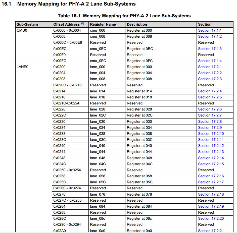

    1.我已经知道你说了什么,我忽略了这个问题。

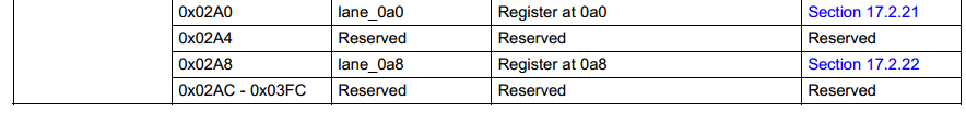

    2.我读 了你给我的 UG、我仍然找不到偏移量0x2b8、我将向你展示我已经检查过的内存映射、你能帮我检查我是否读取了正确的内存映射吗?
    偏移量0x2AC-0x3BC 是保留的、因此我找不到它。

    2)对于2)来说、SGMII 是 PHY-A 4通道、但您看了 PHY-A 2通道。 但是、这不会产生任何影响、这些偏移量0x2b8保留在文档中。

    2) 这些偏移量0x2b8是保留的,您意味着客户无需知道它,对吧?

    Zac、
    2) 2)正确。 您无需知道这些保留的寄存器。
