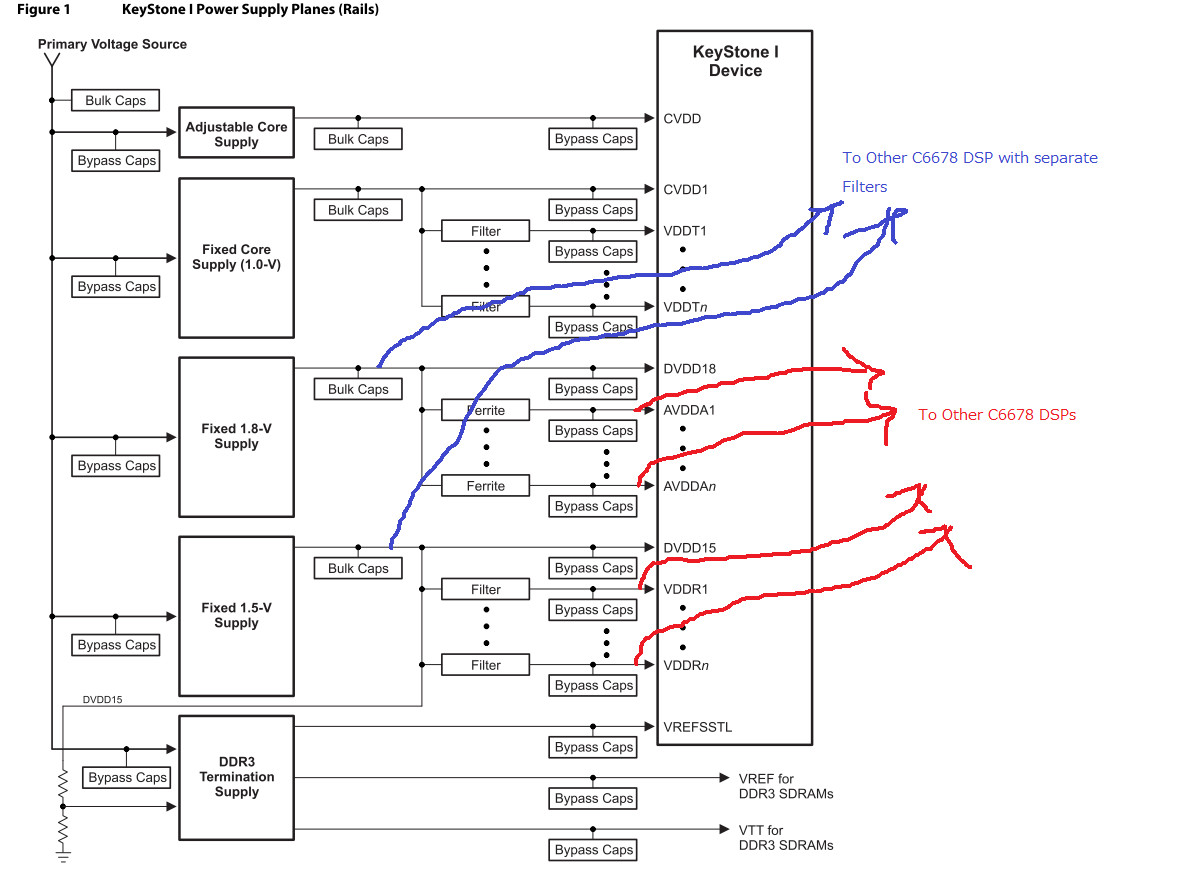

我的客户正在设计具有多个 C6678 DSP 的定制板、他们对 VDDT/AVDDA/VDDR 的配电有疑问。 下面是《硬件设计指南》的一个片段。 如果它们在 DSP 之间共享功率,建议使用红色蓝色的。
  n`t VDDT、我的理解是 VDDT 不能在各个内核之间共享(因为固定的1.0V 电源通道应专用于单个 DSP)、我们应使用单独的电源树。 正确?

    对于 AVDDA 和 DVDD18电源轨:
    "如果您的设计中使用了多个 KeyStone II 器件、则只要对所有器件进行调节以提供所需的电流、就可以对其使用单个1.8V 电源。"
    AVDDA 电源轨应通过滤波器连接到 DVDD18。 有关滤波器的建议,请参阅硬件设计指南的第2.3节‘‘电源滤波器’。
    [引用]如果它们在 DSP 上共享电源,建议使用红色或蓝色?[/引用]
    您应该为每个 KeyStone 器件具有单独的滤波器、因此请使用蓝色。
    对于 DVDD15和 VDDR 电压轨:
    "如果您的设计中使用了多个 KeyStone II 器件、则所有器件都可以使用单个1.5V 电源、只要该电源经过调节即可提供所需的电流。"
    对于 VDDR 滤波器:
    "每个引脚应使用单独的滤波器"
    再次使用蓝色。
    对于 VDDT:
    '每组引脚应通过一个滤波器电路连接至 CVDD1。 "
    关于 CVDD1、硬件设计指南指出:
    "如果您的设计中使用了多个 KeyStone I 器件、则只要对所有器件进行调节以提供所需的电流、就可以对其使用单个1V 电源。 "
    因此、只要电源经过调节以提供所需的电流、您就可以为所有 Keystone 器件共享1个电源。 同样、对于每个 Keystone SoC、您应该具有单独的滤波器。
    作为侧节点:
    确保遵循数据手册中所述的上电顺序。 因为将某些电源共享、而将某些电源(即 CVDD 电源)分开会导致混淆、并且可能会使加电序列混乱。
    Yordan
    Yordan、感谢您的快速回复、我理解了。
