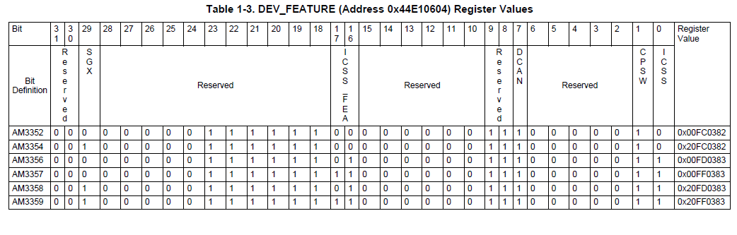

AM335x 中是否有可用于告知 AM335x 芯片 ID 的寄存器?
例如,可以通过读取某些寄存器来确定它是 AM3352还是 AM3354吗?
是否有任何寄存器可读取 ARM 架构版本?
Ankur
    请参阅 AM335x TRM Rev. P 中的第9.3.1.49节。另请参阅:
    至于 ARM 版本、它在所有 AM335x 器件上都是 r3p2。

    虽然您的答复大部分回答了我的问题,但我有几个问题,
    1.我看不到您在 AM335x TRM 中作为答复的一部分复制的表,它是否属于任何其他文档的一部分? 是否可以提供该文档的链接?
    2.是否可以从某些寄存器获得 ARM 版本?
    3.我假设所有 AM33XX 寄存器中都有0x44E00F08、它是对的吗?
    4、我们正在编写通用实用程序以记录复位原因,因此检查所有 AM33XX 0x44E00F08寄存器中的值是否相同或仅在 AM335X 中相同?
    Ankur
    1.最新的 TRM 中没有这种情况,我不知道为什么。 我已经从较旧的 TRM 修订版 K 中复制了它
    2.不
    3、是的、它存在于所有 AM335X 器件中。
    4.我不知道 AM33xx 是什么意思。 我只知道 AM335x 器件。
    实际上、我不知道 AM33xx 是否存在任何其他器件。
