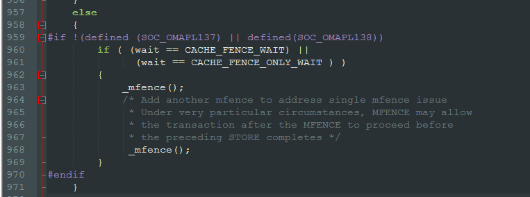

在最近的 PDK (pdk_k2hk _4_0_6)中、第二个_mfence 指令被添加到 cache_inv 和 cache_wb 操作(CSL_cacheAux.h)中。 此修复程序是否与 C66x DSP 相关? 我能更详细地了解这个围栏问题吗? 导致此问题的这种非常特殊的情况是什么?
假设发生了这种特殊情况、在对描述符执行缓存操作后、我将该描述符推送至某个 Que。 此 qmss 操作是否会导致类似挂起的情形?

    Keystone 1勘误表(即搜索 SPRZ370B)中的 Advisory 22中介绍了此双栅栏解决方案。 我认为这不是 K2的问题。 如果有第二个围栏、它不会伤害任何东西。 是的、它特定于 C66x DSP。
