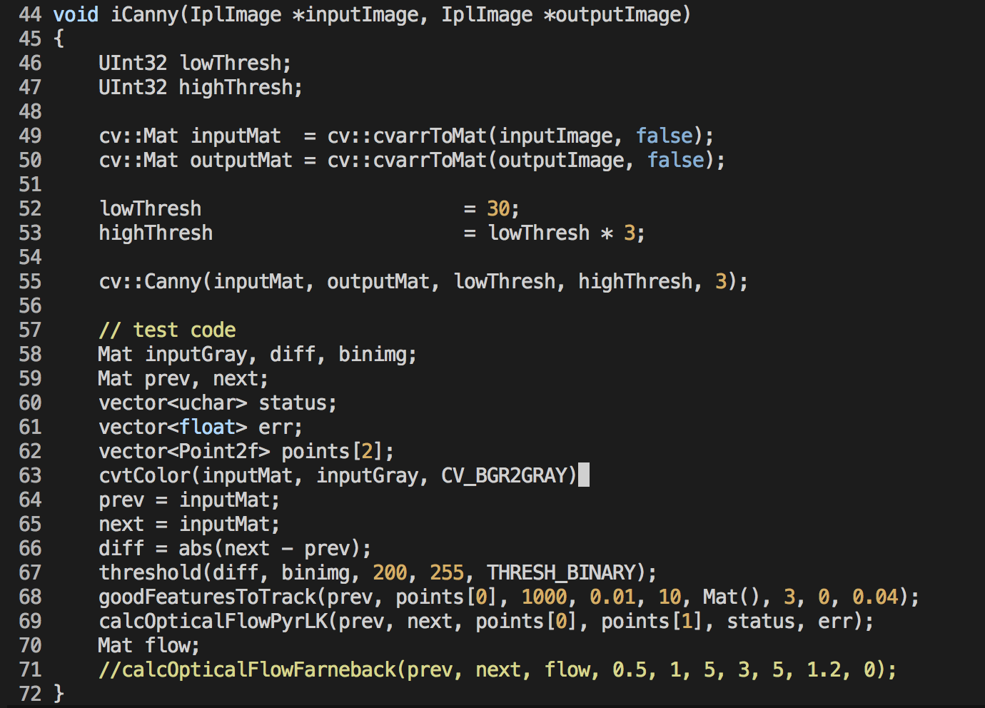

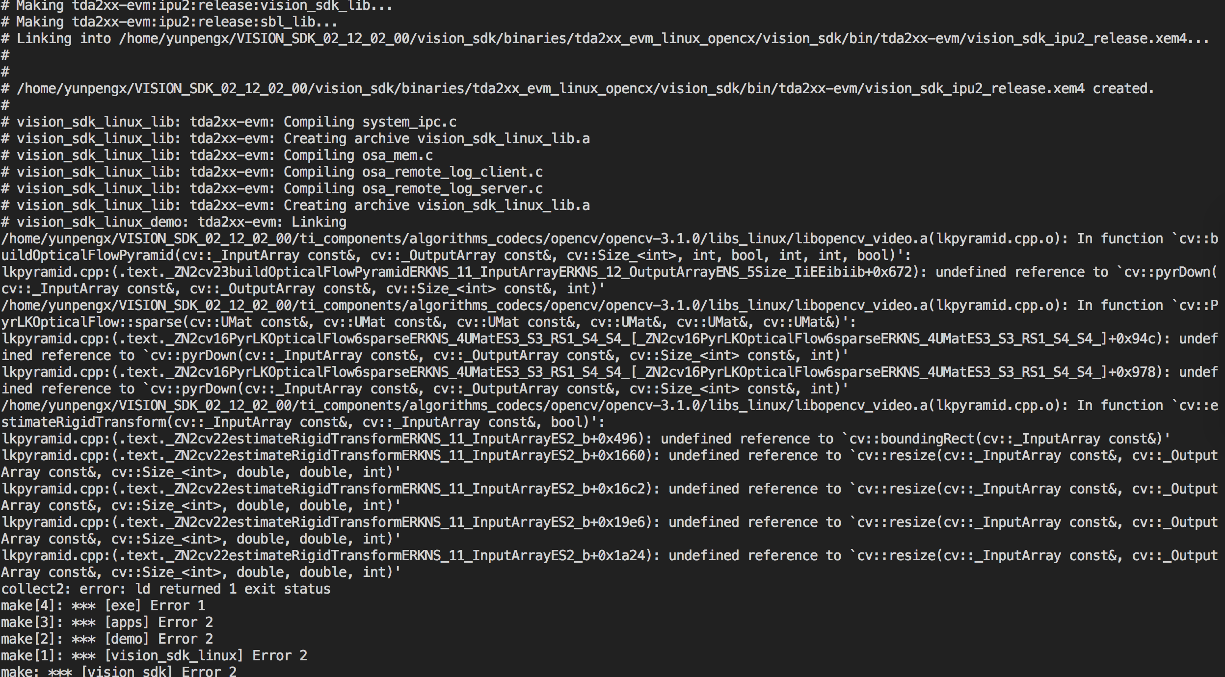

现在、我想添加我自己的算法并对其进行编译。 基本上、我在 canny.cpp 文件中添加了一些代码行、第69行或第71行将显示错误"没有针对 calcOpticalPyFlowrLK 和 calcOpticalFlowFarnebback 的引用"。 稍后、我确定应该在 "common_footer_a15.mk 文件中添加更多静态库支持。 它们会在静态库中给我一些新错误。
您能否帮助检查以下图3所示的已发布静态库中的这些错误?

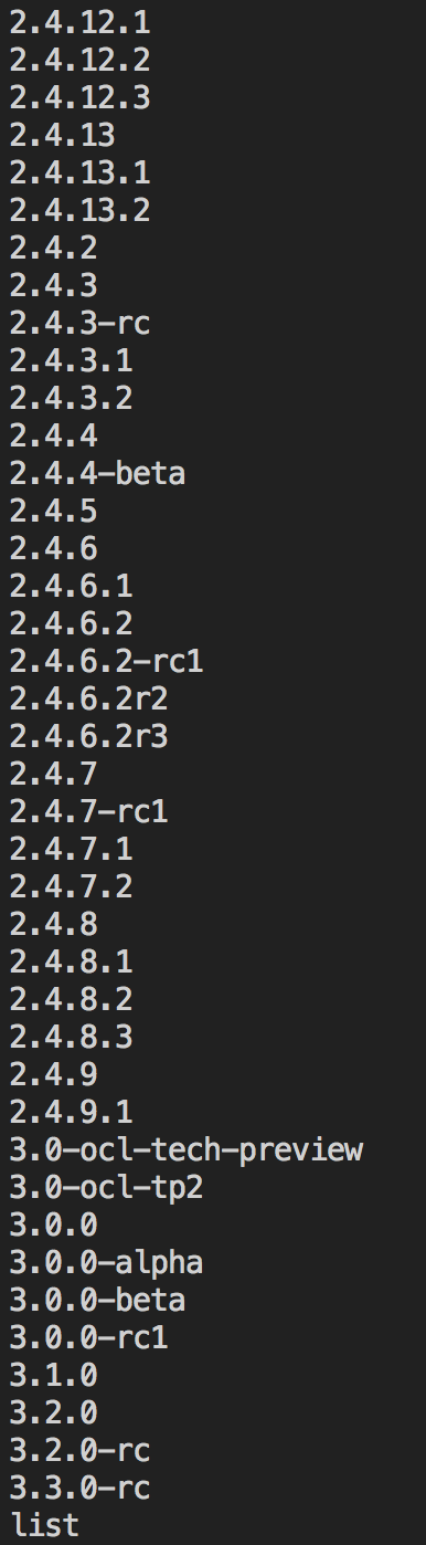

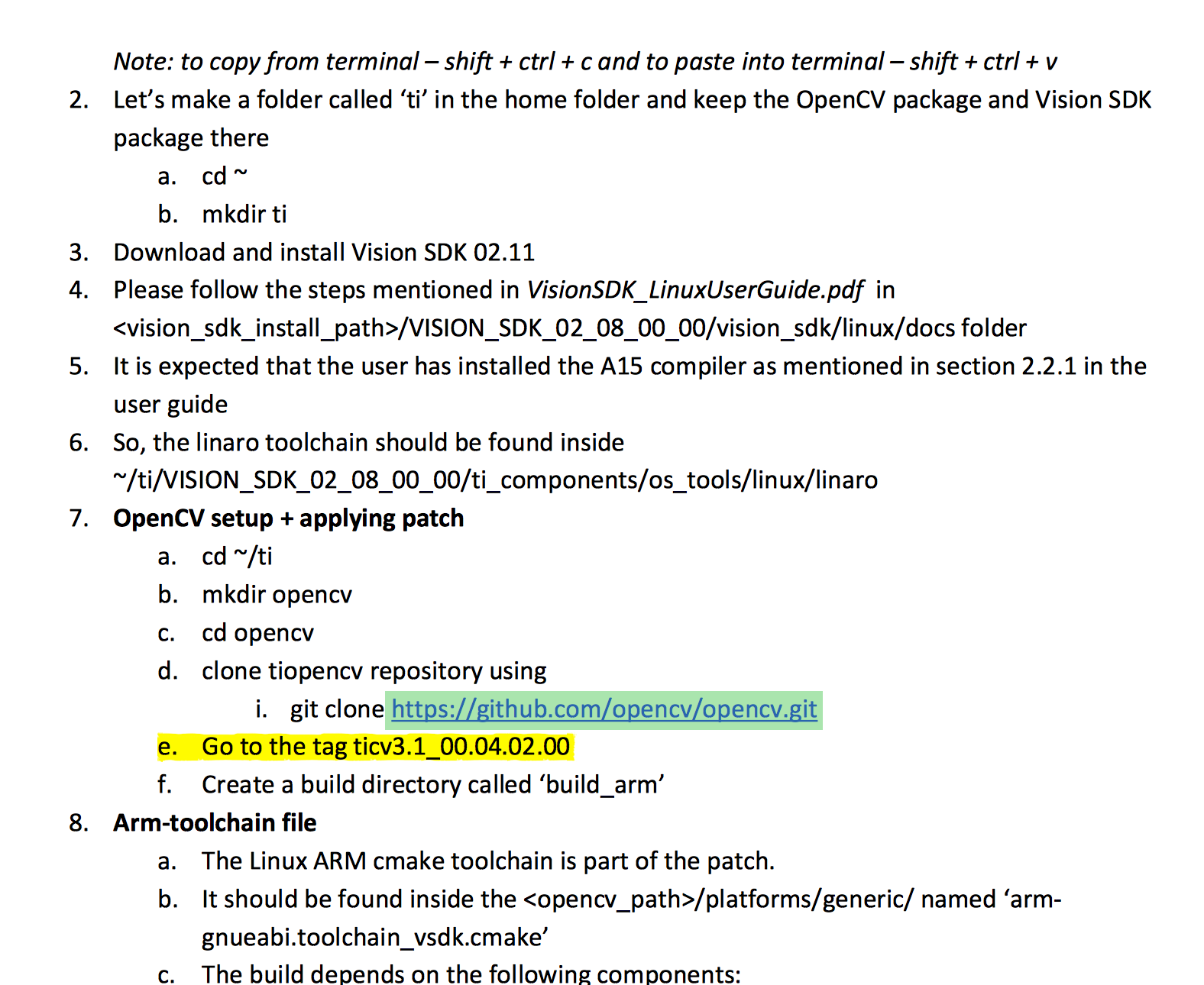

我还尝试 从源代码构建这些静态库、我发现可以使用名为"OpenCV 3.1交叉编译 on Linux A15"的文件。
但是、OpenCV 源代码中没有提到过名为"ticv3.1_00.04.02.00"的标签、您可以帮助澄清这一点吗?

修改 canny.cpp

3.静态库中的编译错误
    此标签在 OpenCV 公共 REPO 中不可用
    TI 内部提供了不同的 REPO
    您能否在 TI 内部论坛中发布相同的查询?
