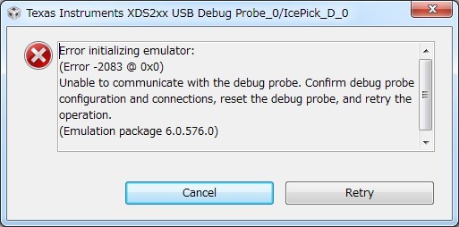

    无法进行 JTAG 连接、因为当器件连接 USB0时会输出以下错误。
    因此我无法读取该寄存器。

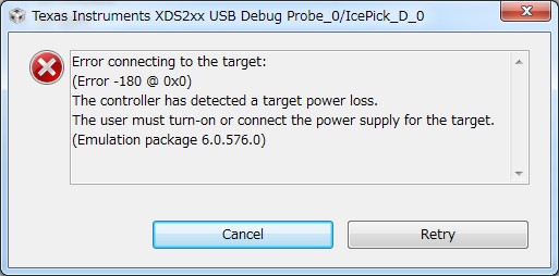

    顺便说一下、在这种状态下、当我重新连接 JTAG USB 电缆并执行"启动所选配置"时、屏幕将更改为以下错误。

    Sasaki、您好、这很奇怪、它应该跳过 USB0引导。 您要连接到 USB0的是什么?
    此外、由于您遇到 JTAG 问题、请尝试在成功引导 QSPI 后读取寄存器
    James
