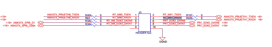

你(们)好,先生
我们正在研究 AM437x IDK EVM、并在原理图中找到 J3接头
processors.wiki.ti.com/.../AM437x_IDK_EVM_HW_User_Guide
但没有关于此 J3接头的说明。 J3的用途是什么?
BR
Yimin
    这用于监控 EVM 上的某些信号。 它在客户终端应用中没有使用。
