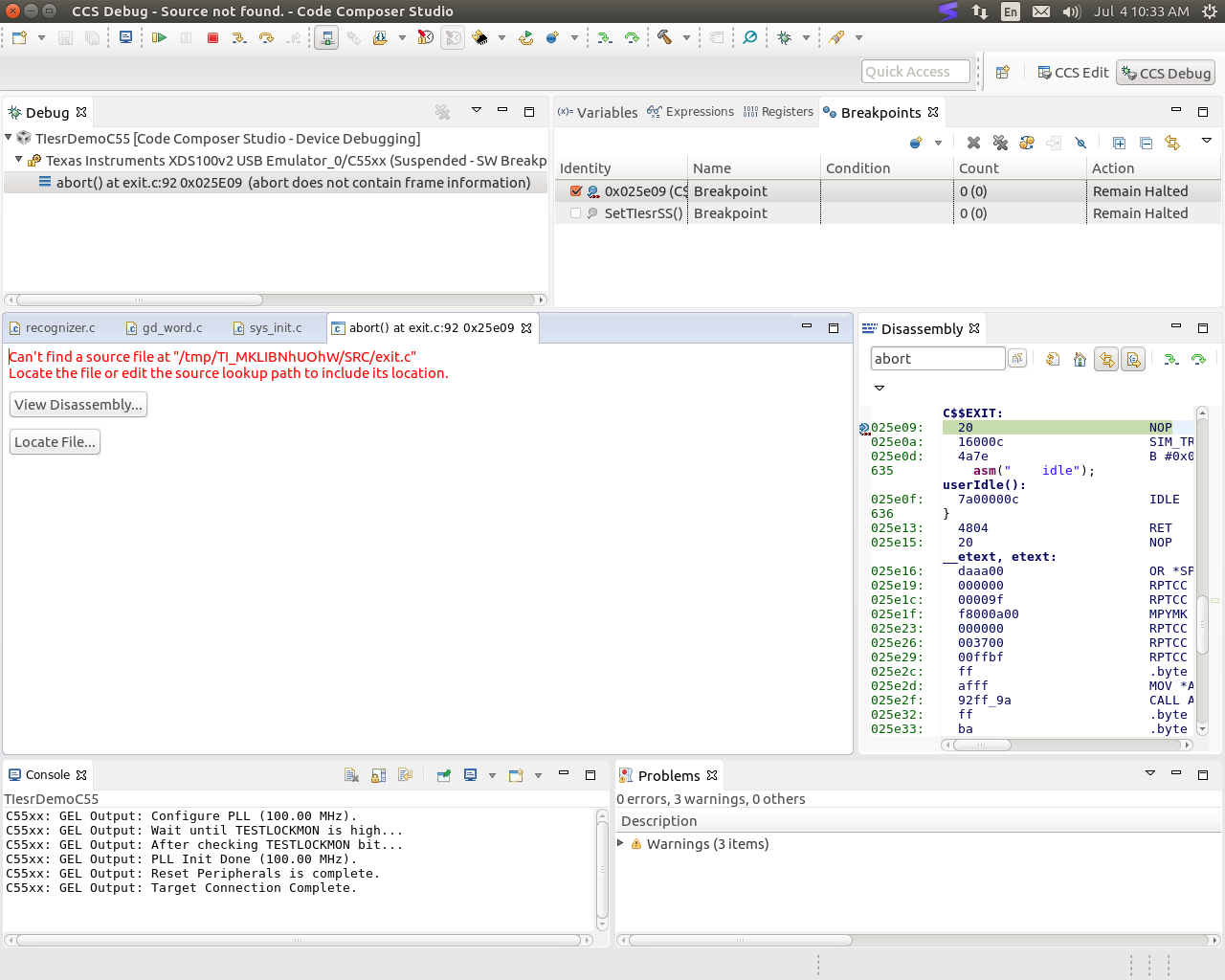

错误:无法打开 TIesr 实例202
这是我通过调试跟踪的错误。
当对 TI ESR 使用超过3个字的检测时、我会收到所附屏幕截图中所示的错误。
要生成语法、我将使用4个字、如下所示。

然后、我将生成的.bin 文件转换为.c 和.h 文件。 然后将.c 和.h 文件复制到我的 CCS 项目中。
我成功构建了该项目。 当我运行调试并单击运行时、我会得到提到的错误。
奇怪的是、它成功运行了3个字。 但不超过3个。
请帮助。
    我已通知软件团队。 他们的反馈将在此处发布。
    Yordan

    编辑:
    我发现错误出现在下面突出显示的行中。
    A_size =(beam_R * total_bss)>> 16;//必须< 32766
    如果(a_size >= 32766)返回 eTIesrEngineSearchMemoryLimit;
