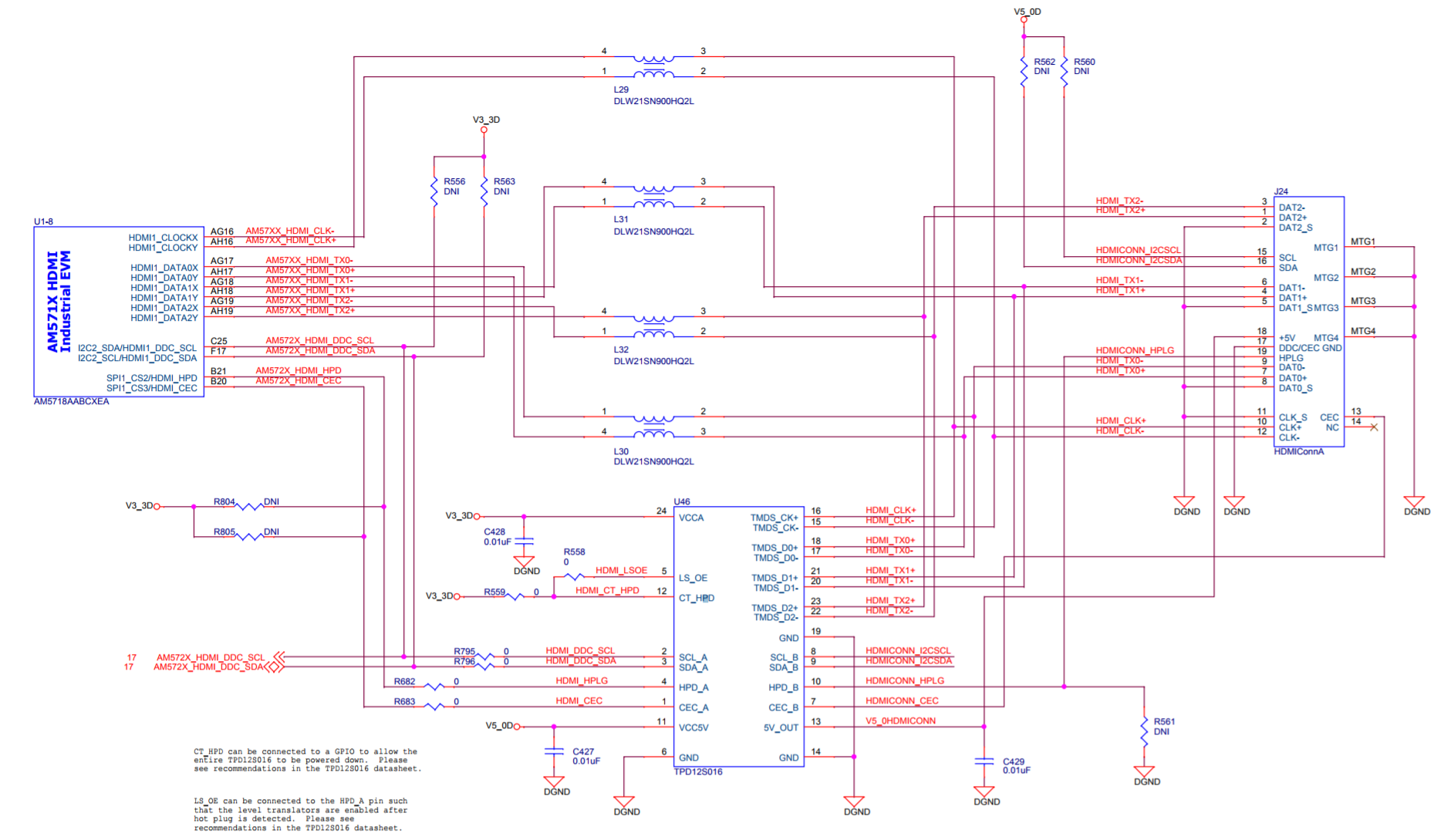

客户正在 设计 AM5718 并 查看 AM5718 IDK、但目前遇到了一些问题。
查看原理图的 HDMI 部分,AM5718和 TPD12S016之间似乎存在逻辑电平不匹配–请查看以下更多详细信息:
-       TPD12S016
o   SCL_A、SDA_A 上的最大低电平输入电压(VIL)(数据表的第6页):
当  VCCA = 1.8V 时、§VIL = 0.082 x VCCA = 0.148V
当  VCCA = 3.3V 时、§VIL = 0.082 x VCCA = 0.271V
      AM5718
o   最大输出低电平阈值灌电流为3mA 时的漏极开路(VOL3)(数据表的第168页)
在 标准模式下、1.8V 时、§VOL3 = 0.36V
在 标准模型中、§VOL3 = 0.4V、电压为3.3V
TPS12S016上的 CEC_A、CT_HPD 和 LS_OE 等其他信号也是如此。 请告诉我您的意见。

    这里的关键点是 AM571x 最大输出电压是在特定电流下指定的(在上述情况下为3mA)。 我确信 TPD12S016的灌电流不超过几微安。

    感谢您的回复- 我们已经注意到 AM5718输出电平的不同特性、尤其是对于 GPIO:
    -在+1.8V 和2mA 时,电压为0.45V
    -在+3.3V 和100uA 时、电压为0.2V
    我同意 TPD12S016输入引脚(例如:CT_HPD 和 LS_OE)灌电流不超过几 uA;但关于 I2C 和 CEC_A 信号、10k 上拉电阻器出现在电源轨上的 TPD12S016内部(本例中为+1.8V)。
    考虑到这些引脚上+1.8V 时、TPD12S016的 VIL 约为0.15V、灌电流约为165uA。
    从 AM5718的可用数据开始:
    -对于一个 I2C 引脚、电压为+1.8V 且灌电流为3mA 时、电压= 0.36V
    -对于 GPIO 引脚、电压为0.2V、电流为+3.3V、电流吸收为100uA
     我想知道 、在+1.8V 和165uA 电流下、AM5718引脚上是否可以保证 TPD12S016的 VIL = 0.15V。
    您认为是否可以获得有关 AM5718输出电压电平作为灌电流和电源的函数的更多文档?
    请告诉我
    抱歉、我们没有关于 AM5718输出电压电平作为灌电流和电源的函数的其他文档。 此设计已在多个 EVM 板中使用、没有任何问题。

    我们已检查并发现数据表中的信息不够完整、无法解决问题。 很明显、较重的负载会导致电压电平违反另一个器件的规格。 解决此问题需要使用 IBIS 模型进行一些额外仿真、这将需要一些时间。 我已请求我们开始此流程、并将定期更新我们的进度、但今天我没有为您提供答案。 此帖子未解决、我意外按下按钮。
    此致、Bill
    使用1.8V 信令时、TPD12S016不符合 I2C 标准 VIL (最大值)电平。  当使用3.3V 信令时、它确实具有适当的输入采样电平。  其输入阈值以电源为基准、因此当电源电压降至1.8V 时、采样电平过低。   TCA9800等电平转换器可用于为 I2C 获取适当的3.3V 信令电平。

    • AM5178 VOUT 电平 可能规格为3mA,表示它们实际上可以吸收3mA 电流而不会造成伤害。 如今、几乎没有任何逻辑接口可用于该设备附近的任何位置。 这是我本人的假设、因为我不熟悉 AM5178、但我们的一些电源开关上的故障指示灯具有相同的规格。
    • AM5178的最大下拉阻抗是间接规格。 如下所示;
      • VDDS = 3.3V ->  RPULLDOWN = 0.4/0.003 = 133 Ω
      • VDDS = 1.8V -> RPULLDOWN = 0.36/0.003 = 120欧姆
      • AM5178连接到 I2C“A”端口,该端口具有10k 上拉(标称值) 按照 EC 表将 VCCA 更改为 VCCA。 (见下文)
      • …电压分压、我们可以确定 TPD12s016 μ A 输入端的逻辑电压。 远低于阈值。
    我了解客户希望安装规格金字塔、并避免在其设计中出现任何负裕度和/或误读信号。 希望这可以帮助确保他们的安全。
