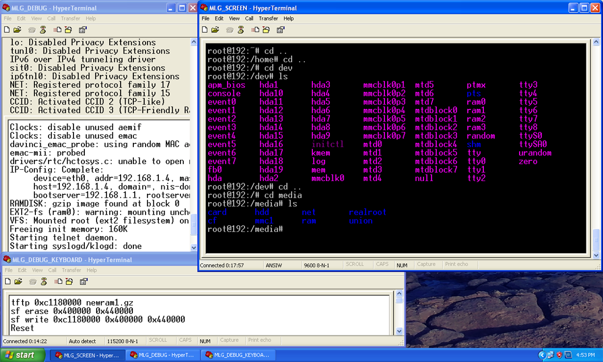

我目前使用 的是"AM1705"、Linux 版本"2.6.33"操作系统正在运行。 我自己创建了 ramdisk 文件、因此可能会丢失这么多重要的文件。 我已将 SDCARD 连接到"MMCSD"端口。 因此、我想知道如何访问或使用 SDCARD 在 UI 级别[命令行界面]进行文件写入和读取。
由于我对 Linux 操作系统及其接口机制不太熟悉、因此我请求您尽可能详细地指导我。  此外、我还有些疑问、例如它是否会在/root/dev 中显示为连接设备、或者在我们可以使用文件系统访问的特定文件夹中显示为正常目录[类似于 PC 系统中的 HDD 接口、例如:root/media/HDDname]。
是否有任何示例代码或链接可供我参考、以便更好地了解功能和工作原理。

    SD 卡应出现在/dev/sdX.中
    如果您只想将文件复制到 sdcard,则需要将其装入/media/ 然后使用:
    CP / /媒体/
    如果您希望使用 dd 将可引导映像写入您的 sdcard,则应使用:
    DD BS=4M if= img of=/dev/sdX conv=fsync
    Yordan

    我搜索了它的所有位置、但它不会出现在任何目录中。 在装入我目前使用的 RAMDISK 文件时,只有几个基本文件和目录是预定义的。
    因为我从在线门户获取了一些文件、如 uImage。 因此、我仍然无法确定我的项目的确切问题。
    那么、我是否需要在 ramdisk 文件中明确定义它、或者我的 uImage 文件存在一些问题(当我从因特网上获取它时、可能创建者不需要其中的 SDCARD 功能、因此他只是忽略了此选项)? 如果是、是否有任何已创建的 uImage、ramdisk 文件可供我使用。?
    请浏览 /root/dev 的屏幕截图、/root/media、我将在这封邮件中添加标签。
    如您所见、/root/media/MSDC 中没有/root/dev/sdX 节点文件、也没有 SDCARD 目录(我的 SD 卡标签是 MSDC)。 但有一些节点文件名为 mmcblk0、以此类推、它们可能用于访问 micro SD 卡。 如果是、请指导我如何访问它。
    我只想将 SDCARD 用于读取和写入目的。
    谢谢、此致
    F.汗
    是否可以从 Hyperterminal 发布引导日志?
