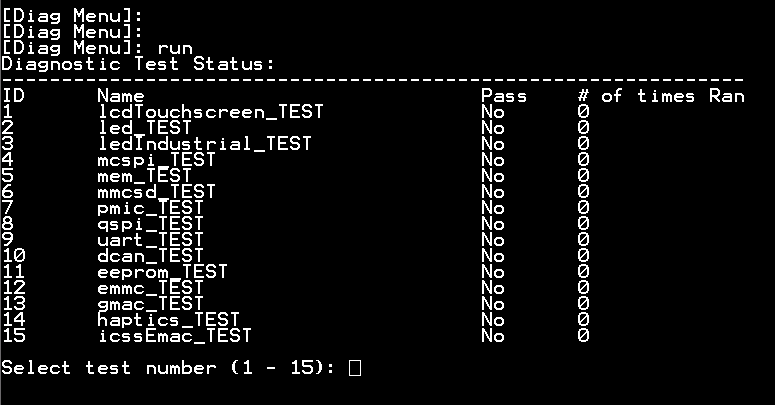

    我刚刚在修订版1.3B AM5728 IDK 上尝试过 AM57x 处理器 SDK 4.1、使用 MLO 启动应用程序没有问题。 附件是我用于测试的几个文件、它们是电路板诊断。 您能否将所有这些文件复制到 MMCSD 卡并连接 UART 端口以查看是否引导? 您是否有另一个 EVM 来确保它不是电路板问题?
    1)如果您看不到 UART 中的任何内容、则1)它未启动2)它已启动、但 UART 已断开。 对于1)、您可以连接到不带 GEL 的第一个 A15内核、引导时、程序计数器应位于 OCMC (0x403x_xxxx)中。 2)对于2)、您可以尝试任何独立的 UART 测试、以确保 UART 正常。

    在 ti-processor-SDK-RTOS 中、引导和应用程序执行程序的大小很小、因此 mircro SD 使用的是更小、更慢的东西。 (2 GB micro SD)
    在这种情况下、似乎无法在修订版1.3b 的电路板上启动(AM 5728 SR 2.0)。
    它从现在开始、当您使用大而快速的设备(8GB micro SD Class 10)时。
    由于 PC = 0x0003F7e2、因此它似乎在 RBL 处停止。
    似乎无法通过将 AM5728 SR1.1的 RBL 更改为 AM5728 SR2.0来做出响应。
    新义郎
    因此、如果您使用8GB Class 10 MMCSD 卡、它已经可以在您的设置中使用。 很有意思的是、2GB SD 卡没有启动、您是否有详细的 MMCSD 卡器件型号、以便我们验证。 我不确定这种行为、如果我可以找到类似这样的旧 MMCSD 卡、但这是我将在后台尝试的、它不会阻止您使用 MLO 进行引导。 对吧?
