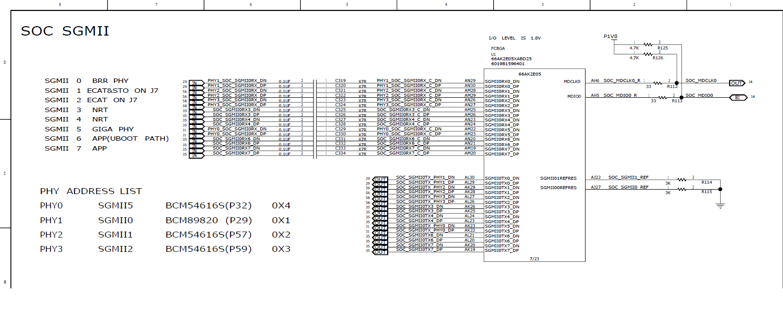

您好,香榭丽舍
我们将使用以下软件版本:TI-processor-sdk-linux-rt-k2e-evm-03.03.00.04
硬件连接与所附图片(mac_PHY.png)相同、
 我们尝试在 Linux 下构建 eth 设备(sgmii3、sgmii4、sgmii6、sgmii7),但无法成功构建,故障日志如下所示:

    您遇到的问题来自以下错误:
    [19.476127] keystone-navigator-qmss soc:qmss@2a40000:池(Rx-pool-eth3)区域(12)中的描述数
    [19.485516] net eth3:无法创建 Rx 池
    [19.489868] net eth3:设置导航器资源失败
    [19.498731] keystone-navigator-qmss soc:qmss@2a40000:池(Rx-pool-eth2)区域(12)中的描述数
    [19.508476] net eth2:无法创建 Rx 池
    [19.512859] net eth2:设置导航器资源失败
    [19.519778] keystone-navigator-qmss soc:qmss@2a40000:池(Rx-pool-eth1)区域(12)中的描述数
    [19.529167] net eth1:无法创建 Rx 池
    [19.533518] net eth1:设置导航器资源失败
    [19.540356] keystone-navigator-qmss soc:qmss@2a40000:池(Rx-pool-eth0)区域(12)中的描述数
    [19.549744] net eth0:无法创建 Rx 池
    [19.554095] net eth0:设置导航器资源失败
    问题是 netcp-core.c 无法为相应的 ethX 创建描述符池。 此错误来自 drivers/net/ethernet/ti/netcp_core.c、netcp_setup_navigator_resources():

    创建池的参数取自 keystone-k2e-netcp.dtsi:
    描述符区域{
    #address-cells =<1>;
    大小单元格=<1>;
    范围;
    区域12{
    ID =<12>;
    region-spec =<11264 128>;
    link-index =<0x4000>;
    我看不到您的 diff 文件对上述 dtsi 片段的任何修改。 您应该增加 region-spec 参数。 例如、请尝试:
    描述符区域{
    大小单元格=<1>;
    范围;
    区域12{
    ID =<12>;
    -region-spec =<11264 128>;
    + region-spec =<16384 128>;/* num_desc desc_size *
    如果16384不起作用、则使用较高的值。
