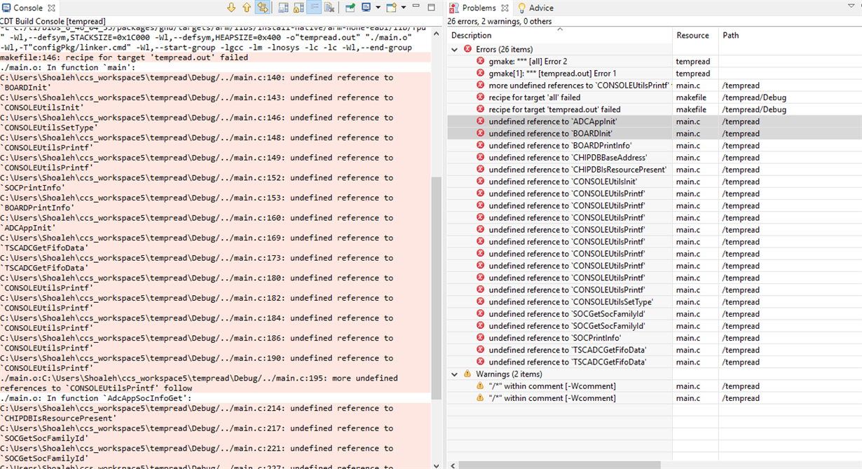

我尝试读取温度传感器(LM94022)值并将其显示在 CCS 控制台上。 我尝试在 C:/ti/pdk_am335x_1_0_6/packages/ti/starterware/examples/adc/volt_measure/volt_measure_app_main.c 中编译示例代码、方法是制作一个 SYS/BIOS 典型项目并将 main.c 中的代码替换为 VOLT_measure_app_main.c 中的代码、但我遇到了以下错误:
以下是我使用的软件包和 CCS 的版本:
ccsv7.0.0.00043
PDK_AM335x_1_0_6
BIOS_6_46_04_53
xdctools_3_32_01_22_core
PROCESSOR_SDK_RTOS_AM335x_3_03_00_04
如果有人能帮我解决这个问题、我将不胜感激。

    您好、Sholeh、
    抱歉、回复此主题非常慢。
    PDK 中的 Starterware 工程无法轻松移植到基于 RTOS 的工程。 有些中断机制可能会导致问题。
    我们正在编写一些文档来解决这一问题、并提供移植项目的一些步骤。
