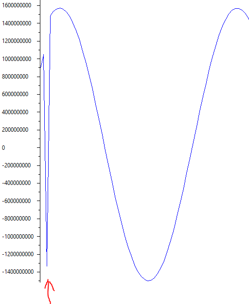

大家好、
在处理来自 rxBuf0、rxBuf1和 rxBuf2的数据块时、如何处理以前的样本?  我尝试在  mcaspPlaybk.c 演示的音频链中插入一个滤波器、但我不知道如何在每个数据块之间存储以前的样本。
我尝试使用滤波器抽头数填充温度缓冲器、但这不起作用。 请参见下图,其中我将以前的样本保存在较低的数组中。
Scott
    我已通知软件团队。

    您好、Rahul、
    我想我正在做你建议的事情。 我将填充 rxBuf、数量等于 number_for_tuts -1以执行卷积。 我要将 PRV 样本复制到填充区域、然后在填充新的 rxbuf 时、应填充之前的样本。 以下是我的代码:
    lastSentTxBuf =(lastSentTxBuf + 1)% NUM_BUF;
    **将采样数据复制到临时缓冲区中
    memcpy (tempBuffer、(void *) rxBufPtr[lastFullRxBuf]、AUDIO_BUF_SIZE);
    **de-Interleave rxBuf /将 char 转换为 short signed int
    charToShortInt (tempBuffer、AUDIO_BUF_Size/8、singleChannelInt);
    **将先前的样本插入缓冲器的前面,以便为 FIR 滤波器做好准备
    for (i= 0;i < NUM_OF_COEFFS - 1;+I)
    singleChannelInt[i]= padBuffer[i];
    **转换为 FIR 滤波器的浮点值
    intToFloat (singleChannelInt、AUDIO_BUF_SIZE /8、DSPInputSignal);
    **FIR 滤波器
    DSP_FLOAT (DSPInputSignal、CoeffsFilter、DSPOutputSignal、NUM_OF_COEFFS、AUDIO_BUF_SIZE / 8);
    **转换回 TxBuf 的 int
    floatToInt (DSPOutputSignal、AUDIO_BUF_SIZE/8、tempBufferInt);
    **保存当前 N 个样本以进行下一卷积
    padBuffer[i]= singleChannelInt[AUDIO_BUF_SIZE /8 + i ];
    **转换回 txBuf 的 char 和 interleave
    shortToChar (tempBufferInt、AUDIO_BUF_SIZE / 8、tempTxBuf);
    memcpy (((void *) txBufPtr [lastSentTxBuf]、tempTxBuf、AUDIO_BUF_SIZE);
    **通过相应地设置 DMA 参数来发送缓冲区。
    **此处要发送的缓冲区和样本数按原样传递
    **参数。 这一点很重要、如果只是传输段
    **将被使用。
    BufferTxDMAActivate (lastSentTxBuf、NUM_Samples_per_AUDIO_BUF、
    (无符号短整型) parToSend、(无符号短整型) parToLink);

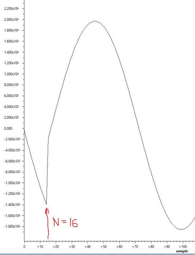

    但我仍然看到缓冲器之间存在不连续性。 例如、16次抽头的快照、我在该快照中尝试将之前的 N 个样本插入缓冲区的开头。 但是、来自前一个缓冲器的最后一个样本与当前样本不一致。
    Scott
    我没有使用 McASP 外设。 从编码的角度来看、有一些意见。 在 A 位上似乎存在不一致。 取决于 charToShortInt()的参数。 这一行
    可能是
    charToShortInt (tempBuffer、AUDIO_BUF_Size/8、&singleChannelInt[AUDIO_BUF_Size/8]);
    以稍后匹配
    除非 charToShortInt 的参数是偏移指数。
    感谢您的回答。  charToShortInt()函数确实采用偏移索引。 这是代码。 它开始填充数组、从系数数减一:
    void charToShortInt (unsigned char input[]、int size、short signed int output[]){
    int i=0;
    int indx=0;
    for (i=NUM_OF_COEFFS - 1;i< size + NUM_OF_COEFFS - 1;i++){
    output[i]= input[indx+1]<< 8;
    output[i]|= input[indx+0]<< 0;
    indx += 8;
    我在全局范围内定义了 NUM_OF_COEFFS。
    不过、我认为您的成绩是正确的。 我需要在某种程度上将新数据与旧数据(之前的样本)同步。 我的问题似乎是当前的 rxBuf 正在填充新数据、但之前的 rxBuf 样本与其不匹配。 我不知道如何解决它。
    我不明白三个 rxBuf 接收缓冲区如何与 txBuf 同步。 它们以循环方式填充、那么我如何用系数数量填充缓冲器?
    Scott
    好的。 使用偏移量、数据似乎是在正确的位置进行复制和复制的。 我对 McASP 的了解有限。 您是否将格式更改为4个通道? 原始 McASP 示例具有交错的2通道。 很抱歉、我得到了所有内容。
