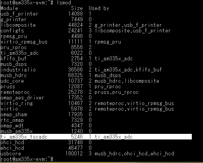

大家好
我的板是 AM335x-EVM、SDK 是 SDK-02.00.11。
我尝试将 tslib 移植到触摸屏
我有一个问题。

    触摸屏支持包含在 Linux 处理器 SDK 中。 请参阅 processors.wiki.ti.com/.../Processor_SDK_Linux_ADC
    感谢您的快速回复。
    我已经在使用4通道 ADC。
    但是、如果您进一步修改 DTS 以使用触摸屏、则会出现问题。

    - 4通道 ADC + 4线触摸屏 DTS:问题
    tscadc{(&T)
     状态="正常";
     时钟=<&ADC_TSC_Fck>;
     TSC{
      TI、电线=<4>;
      ti、x 板电阻=<200>;
      ti、坐标读数=<5>;
      TI、wire-config =<0x00 0x11 0x22 0x33>;
      TI、充电延迟=<0x400>;
     ADC{
      TI、ADC 通道=<0 1 2 3 4 5 6 7>;
      IO 通道=<&AM335x_ADC 0>、<&AM335x_ADC 1>、<&AM335x_ADC 2>、<&AM335x_ADC 3>;
      IO 通道名称="AIN0"、"AIN1"、"AIN2"、"AIN3"、"AIN3";
    在我使用的驱动程序中出现段错误、没有问题。
    如何同时使用4线制触摸 ADC 和通用4通道 ADC?
