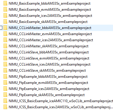

    LWIP 已不受支持一段时间、不再是 AM335x 处理器 SDK 的一部分。 相反、请使用位于 PDK 中 C:\ti\pdk_am335x_1_0_8\packages/MyExampleProjects\MyExampleProjects\IN 的 NIMU NDK 示例
    该 SDK 可从 http://software-dl.ti.com/processor-sdk-rtos/esd/AM335X/latest/index_FDS.html 下载
     默认情况下,这些示例所在的 MyExampleProjects 目录不存在。 请参阅此处的文档、通过运行相关的.bat 脚本来创建这些示例。
    processors.wiki.ti.com/.../Processor_SDK_RTOS_Building_The_SDK
