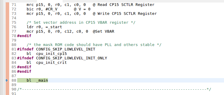

  我根据本指南 “processors.wiki.ti.com/.../Sitara_Linux_Training:_uboot_linux_debug_with_ccsv5_sdk7”调试了 u-boot
  在跳转到_main 之前、这在初始阶段是正常的

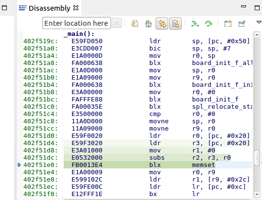

在执行“memset”之前,此阶段的执行非常成功

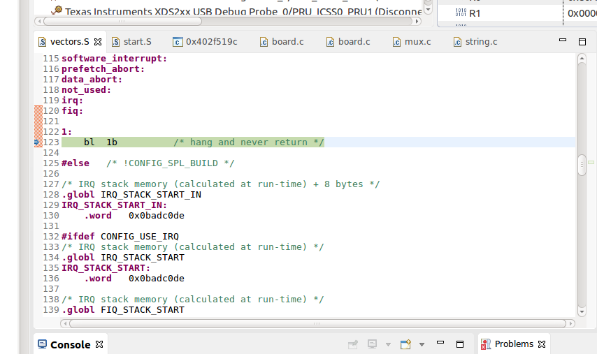

在我执行单步执行 μ,程序后 、跳转至挂起中断
如果我在"memset"中使用"step in"、我会发现 memset 的参数"count"为310856。  因此,我必须继续执行“步越”
请给我一些建议。 谢谢你。
    软件团队已收到通知。 他们将在这里作出回应。
    您能否在'blx memset'后在指令上设置断点并点击 run? 您是否仍然遇到错误? 这是定制板还是 TI EVM?
