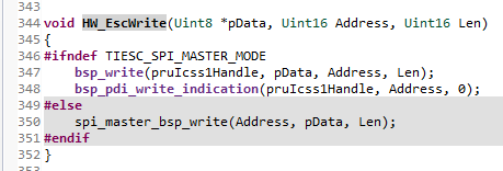

HW_EscWriteIsr HW_EscWrite (位于 C:\ti\PRU-ICSS-ETHERCAT_Slave_01.00.04.02\protocol\EtherCAT_slave\ecat_appl\EcatStack\itieschw.c)有何区别?
尽管 Wiki 页面下方提供了一些一般性说明、但客户希望了解每个功能可以使用哪些方案。 每种数据(邮箱数据/处理数据)可使用哪种类型的数据? 此外、如果要访问 ESC 寄存器数据、可以为此目标使用哪个函数? 还是两者都能做到这一点?
 http://processors.wiki.ti.com/index.php/PRU_ICSS_EtherCAT_firmware_API_guide

    HW_EscWrite 和 HW_EscWriteISR 是 Beckhoff 从站堆栈代码 ET9300 (SSC 5.11) API 中定义的 API 的 TI 特定 API 实现。 在 AMIC110完整 EtherCAT 从站示例中,这些 API 主要用于 Beckhoff 从站协议栈代码 ET9300 (SC 5.11)。  我们能够讨论 TI 代码、但我们必须将有关 SSC5.11和 ET9300的问题和支持提交 到 EtherCAT ETG 论坛。   有关 Beckhoff 和 EtherCAT Technology Group (ETG)信息的其他链接,请访问 Sitara 常见问题 解答 http://processors.wiki.ti.com/index.php/FAQ_Sitara_Industrial
    HW_EscWrite 和 HW_EscWriteISR 在 itieschw.c 中定义
    CCS 提供了一个很好的工具来查找项目中对 API 的所有引用。
    要使用此工具、请首先突出显示 API。 (HW_EscWrite)
    然后用鼠标右键单击、选择 Reference、然后选择 Project
    CCS 参考项目工具将允许分析如何在全功能 EtherCAT 示例 和 Beckhoff 从站堆栈代码中使用这些 API:
    HW_EscWrite 由在主控制循环中运行的 Beckhoff API (此处未显示)使用。
    类似地、许多 API 使用的 Beckhoff API (此处未显示)使用 HW_EscWriteISR。
