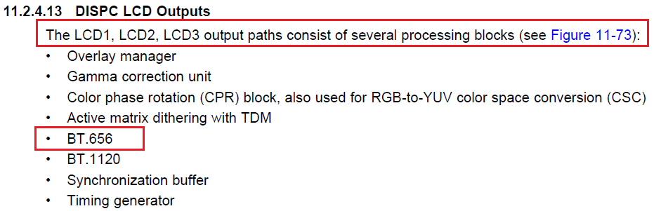

    根据: DSS 驱动程序不支持 processors.wiki.ti.com/.../Linux_Core_DSS_User's_Guide BT.656。
    高 Biser:
    AM5718支持 BT。 656..
    AM571x_TRM.pdf 第2723页。
    LCD2支持 BT.656和 BT.1120。
    是的、硬件支持它、但根据上面的 wiki、Linux 驱动程序至少暂时不支持。 我已要求软件团队进行评论。 他们将在这里作出回应。

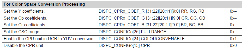

    但 YCrCb 系数无法正常设置。
    我们在下面设置 LCD2 YCrCb 系数。
    MEM_rdwr -电源580013B4 203CAFEC
    MEM_rdwr -电源580013B8 F57D6080
    MEM_rdwr -电源580013BC 1304B01D

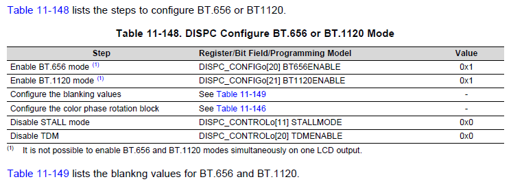

    并启用 BT。 656和颜色空间转换。
    MEM_rdwr -电源58001620 0150020C
    可以正常设置 YCrCb 系数。
    但在我们启用 LCD2后、它变为零。
    LCD2_Control:启用 LCD2
    MEM_rdwr -电源58001238 00000129
    日志:
    MEM_rdwr -第580013B4 3个
    580013B4 0x0
    580013B8 0x0
    580013BC 0x0
    您能告诉我们如何在 AM5718上设置 LCD2 YCrCb 系数吗?

    在查看您的查询之前、请查看您是否已了解 AM571x 器件上的 i838器件勘误表。 这是否不适用于您正在制作的产品?
    当在 DSS 输出(VOUT1、2、3)上使用 BT.656或 BT.1120模式时
    水平消隐时序的配置限制为256字节或更低的值
    因为 HSW 位字段被限制为8b (最大值为256)。 BT.656标准
    分别需要280或268字节来支持 PAL 和 NTSC 时序。 BT.1120
    需要280、720、830、具体取决于格式。 DSS 不能支持需要的设备
    这种消隐持续时间。
