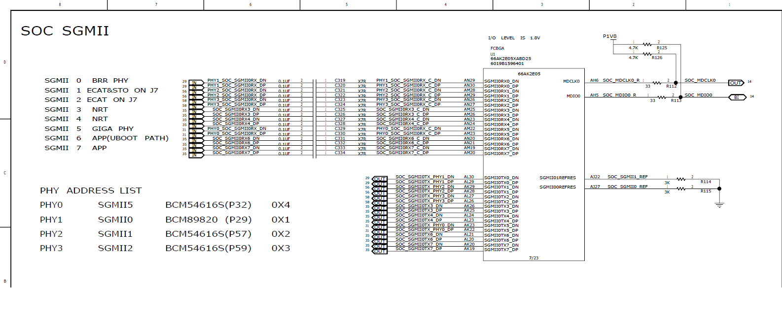

 我们的客户需要在 K2E 上调整此 Broadcom PHY、=> BCM54616S。
 您是否可以帮助指导我们移植它所需的步骤?
 我们的想法如下:
   问题1:我们需要让 u-boot 测试此 Broadcom PHY、我们是否需要修改"Gbe" Mac 设置的 DTS?
         或者我们只需要修改 u-boot 上的 board.c?
   Q2:我们尝试找到此 PHY 的相关信息、这是内核的补丁、对吧? => https://patchwork.ozlabs.org/patch/418059/
   问题3. 我们是否有相关文档来告知我们如何调整 u-boot 上的 PHY?
   问题4. 随附客户修改的 DTS、请检查其正确性。
 谢谢。
BR RIO

    你(们)好
      添加了更多信息。
      第一。 客户正在使用此软件版本: TI-processor-sdk-linux-rt-k2e-evm-03.03.00.04
      2。  硬件连接如此处所示。
    BR RIO

    您好、Rio、
    U-boot 使用 DTS 文件。 因此、需要修改 DTS 文件以反映不同的 PHY。 客户应联系 BCM 以查看补丁是否适用于该 PHY。 我们不使用该器件、也没有该器件的相关信息。 U-boot 开发是一项开源工作。 要实现 BCM PHY、它应该是通用的。 BCM 应使其驱动程序上游、并应成为开源代码的一部分。 我们没有硬件可供测试、也无法验证 DTS 更改是否正确。 我们也无法支持定制。
    有关原理图审阅、请遵循 TI 原理图审阅流程。
    雷克斯

    您好、Rio、
    DTS 相关文档位于 Linux/Documentation/devicetree/bindings 中。 Net/phy.txt 可能与之相关、但客户需要了解要使用的价值。 客户可能希望在同一文件夹中引用其他特定于供应商的文档。
    我不知道你的意思是什么 MAC 的东西。 您是指 MAC 的内核代码吗? 在我看来、这将是供应商(BCM)提供的驱动器。 如果您是指 NetCP 配置、则会对其进行配置、并应能够按原样使用。
    雷克斯
    您好 Rex:
      我认为本节是 MAC 的内容。
      我的问题是:
      答:那么、正如您说过的、下面部分中的 NetCP 不需要修改?
      b.我们是否需要修改内核中的 Mac 内容?
    BR RIO
