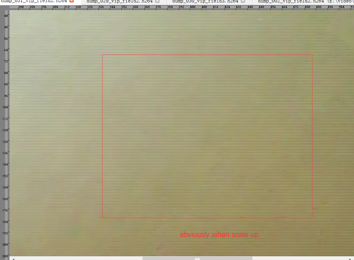

这是客户主板,我们使用 ADV7180作为  CVBS 解码器,输出 隔行 视频 。但我们发现屏幕上有一些意外的水平条纹。
我们在 VIP 输出后转储奇数帧或偶数帧,发现 也有水平条带。
从上述转储中,问题可能与 CVBS 摄像头/ADV7180 Deocodeer/VIP 有关。
(1)关于 CVBS 摄像头,我们已确认它在其他平台(例如 i.MX)。 并尝试使用其它 CVBS 摄像头,获得相同的结果。
(2)关于 ADV7180输出,我们已经尝试了其他解码器,如 ISL79988,得到了相同的结果。 并尝试使用 TVP5158在 J6 EVM 板上进行测试,结果也相同。
(3)关于 VIP,我们已经调整了一些寄存器,但没有效果。您能指导我如何调整寄存器吗?
这是奇数帧:
您可以看到水平条带。
我们已经从上面的红色边框中神圣化了内容,您可以清楚地看到水平条纹。

    添加在 VPE 脱机后捕获的图像。

    你好
    我无法理解您所说的意外水平条纹的含义。
    是指黑色条纹吗?
    您能将相机指向明亮的光线、还是在相机前方投射明亮的手电筒/闪光灯、然后尝试拍摄
    无论内容如何、您是否都能看到条带?
    我想了解这是功能问题还是质量问题。
    从 VIP 角度来看,它捕获的所有字节都与摄像机发送的字节完全相同。
    专用于 CVBS 摄像头、不存在由 VIP 完成的处理。
