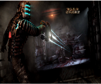

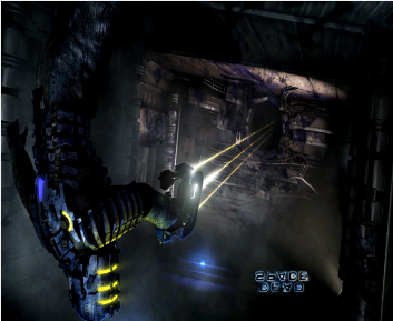

    我尝试了您的建议,结果很好。但我想问您一些问题:
    当我尝试以下代码时:./YUV-RGB /dev/video0 test.YUV 1280 720 yuv Hsg.rg640  480 rgb24 1  1
    TEST.YUV 是
    但是、outputfile (Hsg.RGB)是
    如您所见、它翻转了。 那么、我可以做些什么来解决这些问题。
    您好、Hsg、
    您使用的是哪种查看器? 我使用7yuv 图像查看器、它显示正确。
    您好,
    我试了7yuv 播放器,它显示出了正确的。谢谢!
