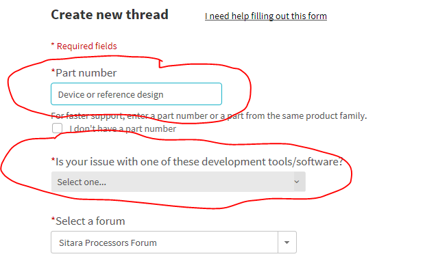

    如何获取器件型号
    有关 AM5728的更多信息。 这是器件型号:
