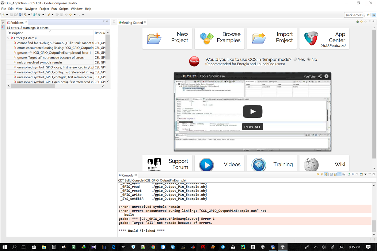

亲爱的朋友
我使用此库来使用 DSP
http://www.ti.com/tool/sprc133
但我在使用该库时遇到问题
如何将库和头文件添加到项目中
当我将头文件添加到项目时、我收到此错误
在链接期间遇到#10010错误;
谢谢您、请指导我使用此库
    器件型号:TMS320C5515
    我尝试多种方法来使用 CLS 库的示例和库以及 src 排序(v3.08)
    但我无法运行并使用它
    有人可以指导我如何使用 CSL 文件??
    哈米德
    您能否提供有关您正在尝试构建哪个项目/示例的更多详细信息?
    您是否有适用于 CSL_general.h 中定义的 C5515的正确平台 Marco?
    Lali

    尊敬的 Lali
    这是我的 CSL_general、我认为没关系
    您应该如何使用 CSL?
    可以分步指导我、也可以提供 PDF 或一些信息
    非常感谢
    哈米德
    确保 您的 CCS 工作区中也导入了 C:\ti\c55_lp\c55_CSL_3.08\ccs_v6.x_examples\C55XXCSL_LP。
    这就是错误导致无法找到 C55XXCSL_LP.LB 的原因。
    Lali
    谢谢、但我还有另一个问题、如果我想打开新项目并使用 CSL、应该将 C55XXCSL_LP & IN & src 文件夹复制到我的项目中吗?
    哈米德
    最好从 CCS 工程属性链接到文件、而不是复制内容。
    Lali
