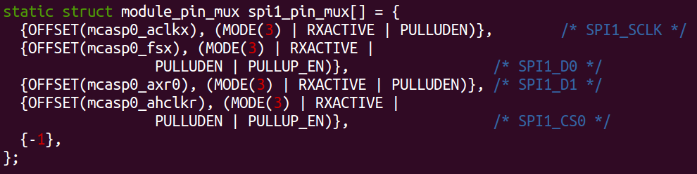

    SPI1引脚配置如下:
    硬件连接:
    从原理图中可以看出,总线为1芯片选择为0。

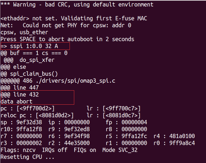

    在 uboot 阶段执行 SSPI 1:0.3 32 A 命令、电路板错误重启、如下所示:

    您好、Pavel、

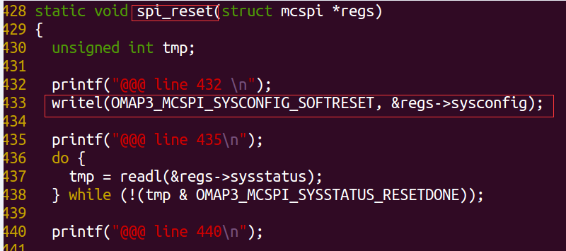

    当我执行 SSPI 1:0.0 32 A 命令时、我将 print 添加到 SPI.c 和 OMAP3_SPI.c 中、如下图所示:
    执行到 OMAP3_SPI.c 文件时、SPI_RESET ()函数时间错误、如下图所示:
    我应该如何解决这个问题?
    如何使用 SSPI 命令控制 SPI 1总线上的外设?

    您好 Andre、
    确保在器件 PRCM 中启用 McSPI1 (0x481A0000)。 您可以使用 u-boot MD/MW 命令检查/修改相关寄存器:
    CM_PER_SPI1_CLKCTRL
    帕维尔
