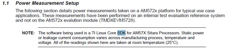

我们想要对 AM5728进行一些功耗测试和热分析、 在热相关文档中注意到、该文档指出此函数包含在 SDK 中、 但我们不知道如何操作。
能否有人 帮助 提供  详细的过程来调整  OPP_MODE 并使 SoC 进入  Dhrystone 模式。

    感谢您提供的材料、 现在我可以更改 opp_mode 和运行频率、然后运行 一些 应用、例如 while (1){}、 但 SoC 消耗的功率仍然保持在低电平。
    在这里、我想让 SoC 尽可能高地消耗功率、例如 TI 热文档中的 Dhrystone 测试、该测试指出该函数已包含在 SDK 中。

    在 AM572x 电路板完成引导过程后、可以从矩阵 GUI 启动 Dhrystone 基准测试。 此测试源代码位于:
    {PSDK}/example-applications/arm-benchmarks-1.3/dhrystone
