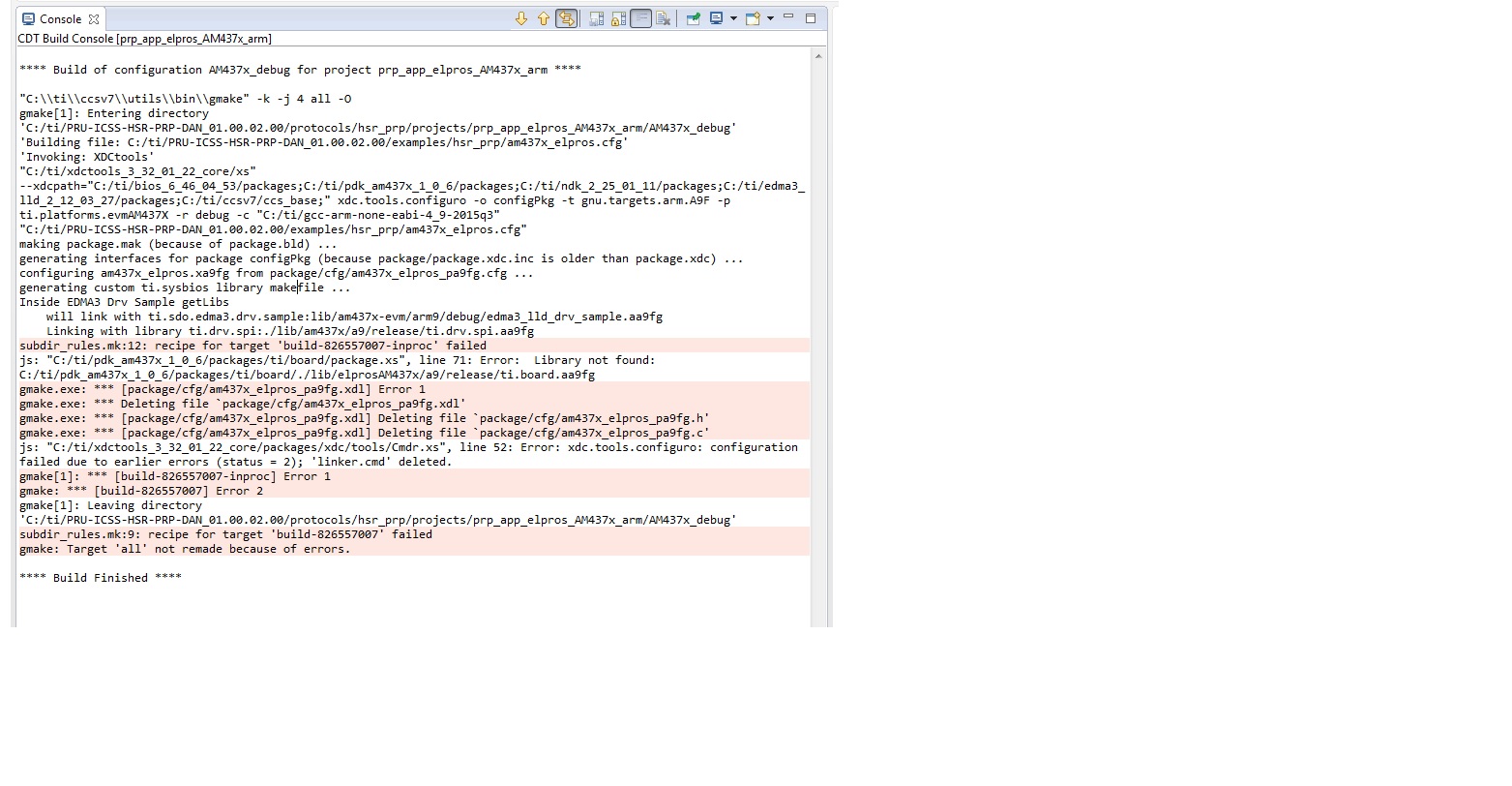

我正在为基于 AM4378的定制板开发端口。
我成功地修改了 projectCreate.bat 并添加了基于 IDKam437x 的.txt 文件(在 projects\ccsproject_args\AM437x 中)。
我尝试调试电路板源代码、并意识到 PDK 是在"release"配置中编译的。
我使用更改的"build_profile ?=debug"(在 pdk_am437x_1_0_6\packages/ti\build\Rules.make 中)重新编译 PDK。
无更改... 因此、我还 使用以下代码"hack" rules_a9.mk (在 pdk_am437x_1_0_6\packages/ti\build\makerules 中):
ifeq ($(build_profile_$(core))、发行版)
CFLAGS_INTERNAL +=-O0 -D_DEBUG_=1
LNKFLAGS_INTERNAL_BUILD_PROFILE =-O0
endif
我尝试在调试模式下编译应用程序.... 无需任何努力...仍包含发布库...

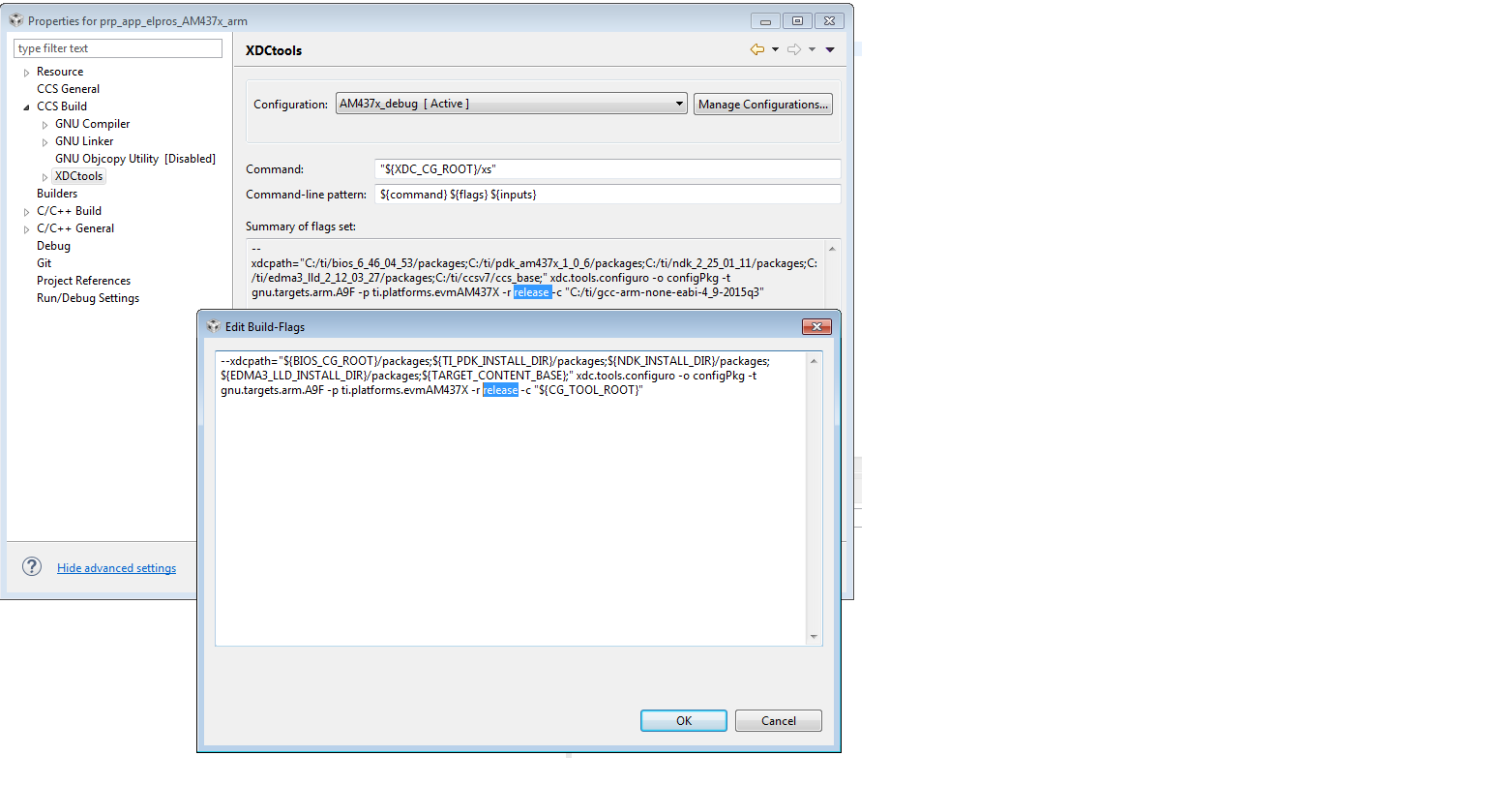

我检查属性...
如果我正确理解这个显示库导入的发布配置、对吧?
然后、我用"Edit Flags..."手动更改标志 用于"Debug ( ti.platforms.evmAM437X -r debug)"的按钮
我尝试构建应用程序、但 XDC 似乎仍然希望包含版本库。
我出了什么问题? 我也见报告。 当我尝试从发布模式切换到调试构建时、会报告"java.NULL"之类的错误...
此致、Mare
    错误:发生错误。 有关更多详细信息、请参阅错误日志。
    java.lang.NullPointerException
