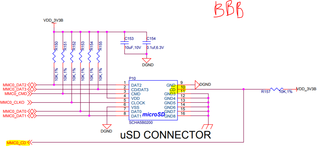

    我注意到、在原理图中、您没有将 SD 卡座 CD 连接到 AM3352上的 MMC0_CD。
    想知道这是否会导致外设运行问题。 此时、我不确定是否未连接该引脚会导致外设无法正常工作。 需要检查。
    下面是 SD 卡的 BeagleBone Black (BBB)原理图的快照。
    来自 http://www.ti.com/lit/ug/spruh73p/spruh73p.pdf (第4221页)
     - MMC_SDCD 该输入引脚用作 MMC/SD/SDIO 载波检测。 该信号从插槽上的机械开关接收。
    Lali
    根据我们的板人员:“我们的卡座没有卡检测开关,我们已经在使用所有可能用于 MMC0_SDCD 的引脚。”
    我没有任何东西连接到 MMC0CD。 这是否保证失败?

    我在内部检查过、CD 引脚在这里不应该是问题。
    仍在挖掘软件可能导致问题的位置。

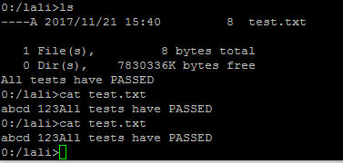

    我在 PDK 中采用了该示例、并在 BeagleBoneBlack 上运行了该示例、f_open 看起来正常。 在示例 MMCSD_FatfsConsole_bbbAM335x_DMA_armExampleProject 中、这里是我的控制台
    如果(CSL_SOK ==retStat)
    /*打开文件进行阅读。 *
    fresultRead = f_open (&gFsShellAppUtilsReadFileObj、gFsShellAppUtilsTempPath、fa_read);
    /*如果打开文件时出现问题,则返回错误。 *
    if (fresultRead!= FR_OK)
    MMCSD_LOG ("打开文件进行读取失败!!!!!!\n");
    retStat = CSL_ESYS_FAIL;
    其他
    flagRead = true;
    我在 Windows PC 上使用 SD 卡并格式化为 FAT32。 我还在 Windows PC 上创建了"lali/test.txt"、并在.txt 文件"abcd 123"中插入了一些内容。
    这就是您从上面的 cat 命令中看到的内容。 cat  传票 f_open  看起来工作正常。 我确实遇到了内部的断点
    flagRead = true;
    您是否有格式正确的卡? 是否可以尝试为另一个命令修改代码?
