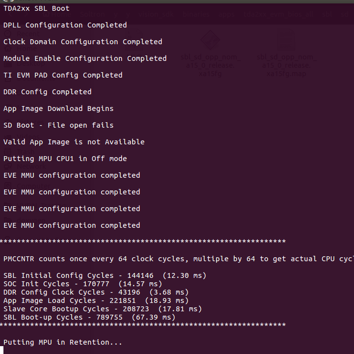

    我复制 SD 卡中的两个文件并从 SD 卡引导、但我收到这种错误 PFA
    1) CSL_NOR_READ_WRITE_APP_a15_0_RELEASE.appimage
    2) MLO
    Pratik
    您好 Pratik、
    在复制到 SD 卡时、您需要将 CSL_NOR_READ_WRITE_APP_a15_0_RELEASE.appimage 重命名为 AppImage。
