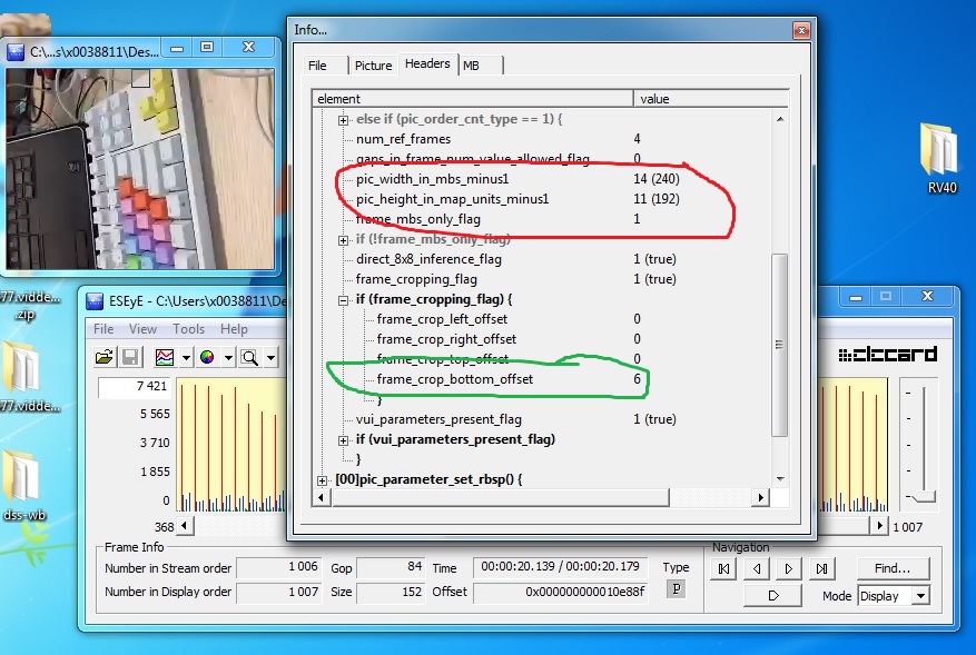

    我已为该流附加了 Elecard 分析器快照、它看起来解码器尊重 pic_height_in_map_units_minus1、同时派生了 frame_height、还尊重裁剪信息以 提供180作为输出视频。
    我将在与编解码器团队确认后通知您。
    RAM
    高您好、
    从 RAM 进行上述开机自检是正确的。 它相对于 H.264标准。
    使用 frame_crope_flag 编码的流将始终对齐。 如果禁用了 frame_crope_flag、则我们将获得实际宽度和高度。 在共享流中、实际高度可通过以下公式计算:
    实际高度=(pic_height_in_map_units_minus1 + 1)-(2 * frame_cROP_Bottom_FLAG)
               =(11Mbs + 1)-(2*6)
               = 12MBs (192像素)-(12)
               = 180像素。
    类似 HD (1920x1080)
    实际高度= 1088 -(2 * 4)
               = 1080。

    是的、这就是如何在 H.264中计算实际分辨率。 具体而言、
    if (frame_crope_flag){
    宽度=((pic_width_in_MBS_minus1 +1)*16)- frame_cROP_LEFT_offset*2 - frame_cROP_RIGHT offset*2;
    高度=((2 - FRAME_MBS_ONLY _FLAG)*(pic_height_in_map_units_minus1 +1)* 16)-(FRAME_CROP_TOP_OFFSET * 2)-(FRAME_CROP_Bottom_OFFSET * 2);
    FRAME_CROP_FLAG 等于0时、应推断以下值:FRAME_CROP_LEFT_OFFSET = 0、FRAME_CROP_RIGHT 偏移= 0、FRAME_CROP_TOP_OFFSET = 0和 FRAME_CROP_Bottom偏移= 0。
    以上内容符合 H.264规格。

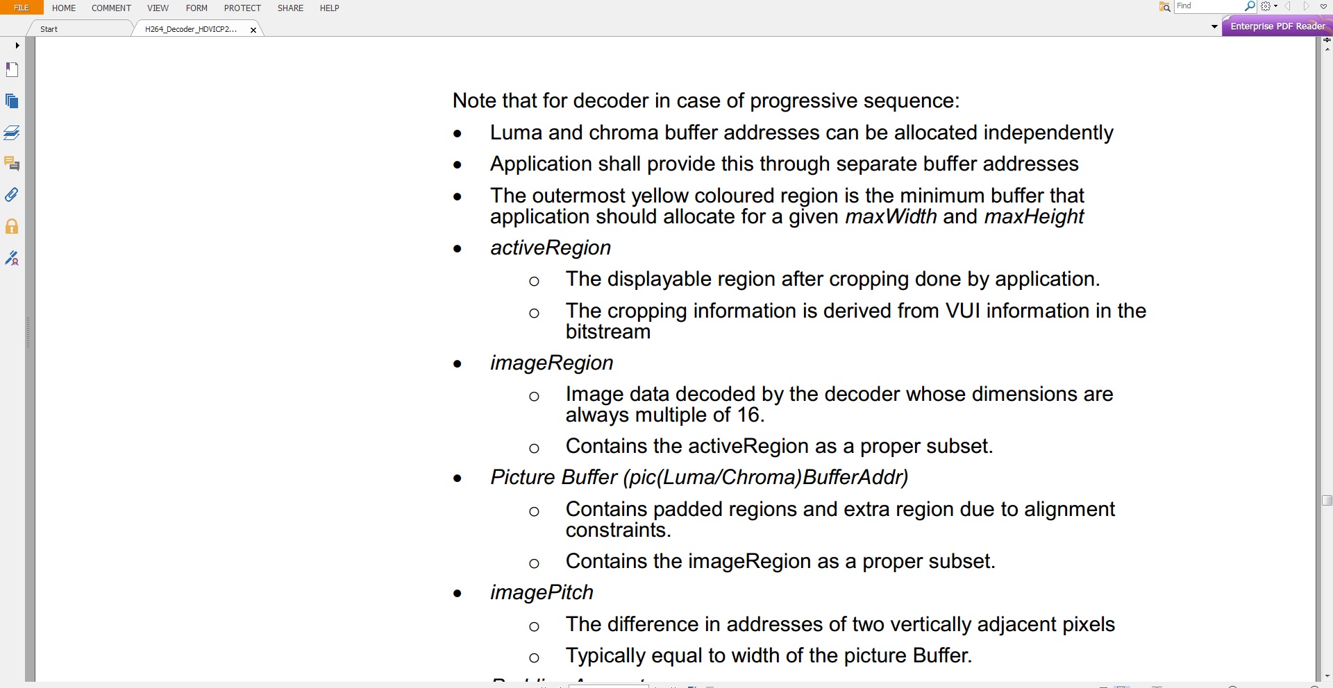

    符合 H.264规范。 XDM_getStatus 调用将给出对齐的宽度和高度。 缓冲区分配需要对齐的分辨率。
     实际的宽度和高度可以在解码完整帧后从,outArgs->displayBufs.activeFrameRegion 中找到。
    ACTIVE1帧区域(software-dl.ti.com/.../struct_i_v_i_d_e_o2___buf_desc.html
    请参阅附录 A (H.264用户指南中的图片格式)。 在此处附加用户指南的快照。
    高您好、
    有关其返回对齐分辨率的原因的更多信息。
    应用程序将执行 XDM_GETBUFINFO 控制调用以了解缓冲区要求。 编解码器将返回对齐的宽度和高度。 应用程序必须为对齐的分辨率分配缓冲区、以避免缓冲区损坏。 如果缓冲区被分配给实际宽度和高度、缓冲区将被破坏、并且不会看到任何输出。
    这就是 XDM_GESTATUS 具有对齐分辨率的原因。 当帧准备好显示时,将在 outArgs->displayBufs.activeFrameRegion 返回实际分辨率。

    因此、264解码器是否将原始分辨率设置为输出宽度/输出高度 IVIDDEC3_Status 和应用程序是否执行对齐作业、就像 MPEG4/mpeg2解码器那样。
    此致。
    高您好、
    这可能是可行的、因为 displayDelay   = IVIDDEC3_DISPLAY_DELAY_AUTO;这里、编解码器保存的缓冲区被指定为显示 w.r.t 的显示延迟。 当设置 为 IVIDDEC3_DISPLAY_DELAY_AUTO 时、它最多可容纳16帧。
    是否可以将其设置为 IVIDDEC3_DEDEC_ORDER ? 它应在解码第一帧后返回准确的分辨率。
