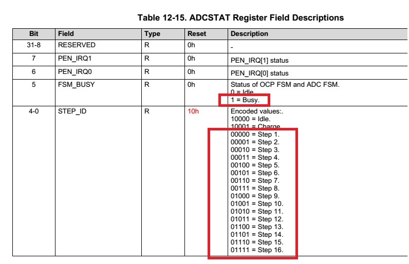

我的客户正在寻找仅在没有 POR 的情况下复位 ADC 块的方法。 您能否检查一下并告诉我是否有一种仅复位 ADC 块的方法?
在 ESD 测试中、我的客户发现 AM335x 的 ADC 块因 ESD 而挂起、并寻找软件权变措施使 ADC 块再次正常工作、 当 ADCSTAT 空闲时、它们成功地使用下面的方法使 ADC 块从挂起状态工作、例如 TSC_ADC_SS_Module Disable -> STEP Setting -> Enable。
但当 OCP 和 ADC 忙或 STEP_ID 为1~16时、它们会使其失败。
当 OCP 和 ADC 忙或 STEP_ID 为1 ~ 16时、是否有任何方法可使 ADC 正常工作?
他们的软件是 WinCE、我知道 WinCE 在此论坛中不受支持、但请在 BareMetal (非 OS)基础中提供一种方法。
如果我们可以提供应如何控制 ADC 寄存器以仅复位 ADC 块、它们将自行修改。
谢谢、此致、
SI
    否、如果 ADC 中的 FSM 在忙状态下挂起、则必须重置整个 AM335x 器件。
