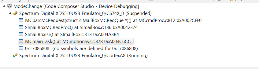

我有一个问题、如下图所示。   在运行固件 几个小时时突然发生了这种情况。 我不使用任何操作系统(例如 TI RTOS)。
我不知道发生这种情况的原因、也不知道如何通过调试 来修复这种情况。 我有几个板、但 除了一个板之外、没有出现问题。 只有一个电路板存在此问题。
如果您对此有任何想法、请帮助我回复任何评论。
提前感谢您。

    Seonghun、
    根据我的理解、您在 C647x DSP 上运行自己的软件(固件、运动算法)、在运行几个小时后、C647x DSP 内核会挂起。
    我建议您检查 C674x DSP 时钟源、检查主 PLL 寄存器设置、并比较工作板和非工作板之间的值、检查差异。 另请比较 C674x DSP PRCM 相关寄存器值:CM_GEM_CLKSTCTRL、CM_ACTIVE_GEM_CLKCTRL、RM_ACTIVE_RSTCTRL、RM_ACTIVE_RSTST

    您好、Pavel、
    感谢你的答复。 我想我漏掉了描述、让您了解我遇到的问题。 在检查时钟之前、我有一个问题。 我有几个相同的板、它们包含相同的 F/W 只有一个板出现故障、如上问题。 我是否在此环境中检查时钟? 它是否有意义?

    SH、
    是的、我认为根本原因可能在于时钟信号稳定性。 检查主 PLL (FAPLL)(sysclk1、主 PLL 时钟1)时钟,如上一个帖子中所述。 请注意、DSP、GEM 和 C674x 可互换使用。
    同时确保故障电路板的器件型号与工作电路板相同。
    C674x DSP 位于工作电源域中、因此请确保 DM816x 器件在发生问题时不会从工作状态转换到低功耗待机状态。
    您还可以运行 evm816x.gel 文件、并检查故障电路板上的主 PLL 和 C674x 函数是否正常运行。

    您好、Pavel、
    我修改了 GEL 文件中的主 PLL 和 DDR PLL 寄存器、在运行几个小时后出现了以下错误。
    请告诉我下一步是什么。
    提前感谢您。

    我看不到上一个帖子应用了任何内容、因此下一步是切换回上一个帖子。
    当问题发生时、如何验证 DSP 时钟是否仍然处于活动状态? 您是否检查了 DSP PRCM 寄存器? 当问题发生时、如何验证主 PLL 仍然处于激活状态并被锁定? 如何验证 DDR3是否设置正确(软件水平调整正确)?
    我还建议您尝试在不使用 CCS/JTAG 的情况下运行软件(如果可能)、因为问题可能与 JTAG 和相关的 EMU 引脚有关。 使用示波器检查 JTAG 相关引脚(EMU 引脚是本组的一部分)、并比较工作板和非工作板/用例。
