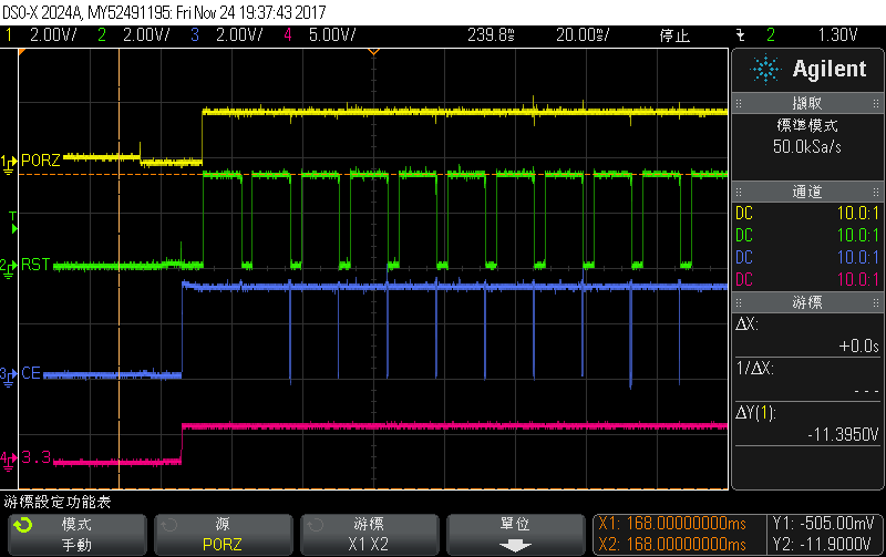

波形如下图(引脚:PORz、WARMRST/RESETIN_OUT、用于 NAND 的 GPMC_CS0、用于系统电源的 v3.3)。 当 SYSBOOT 为10011时、CPU 似乎频繁复位。
相关引脚图(RTC_PWRONRST 图错误、RTC_PWRONRST 连接到 v1.8):

    SYS_PORZ 的实际高电平是多少? 1.35V 是该信号的绝对最小值。
    你好、Biser
    PORz 引脚连接到 TPS65910的 VRTC (1.8v)。
    谢谢。
    请发布原理图。 如果您已将 PORZ 连接到 VRTC、这是完全错误的。

    好的、这看起来不错。 RTC_PORZ 连接在何处? 不得将其保持未连接状态。
    您好、Biser、
    RTC_PORZ 如下图所示:
    +v1.8_RTC_OUT 来自 PMIC。
    谢谢。
    将 RC 电路直接连接到复位输入不是一个好主意、因为上升时间太慢、可能会导致问题、但这是问题所在。 您应该检查的另一件事是主振荡器是否处于满摆幅并且在复位释放时保持稳定。 另外、请检查 NAND 在最初访问之前是否不需要一定的延迟。
    您好、Biser、
    是否有任何可能导致 CPU 频繁复位的问题?
    谢谢。
    当未找到有效的引导器件时、内部看门狗将复位处理器。
    您好、Biser、
    那么、您是说 CPU 可能找不到 NAND 闪存、并且内部看门狗触发器复位了吗?
    但奇怪的是、波形显示 CS0已激活。
    谢谢。
    由于 NAND 启动序列启动、CS0被激活。 但是、如果 NAND 没有响应、则不会发生任何情况。 来自 NAND 的 R/B 信号连接在哪里? 它必须位于带有外部上拉电阻器的 GPMC_WAIT0上。
