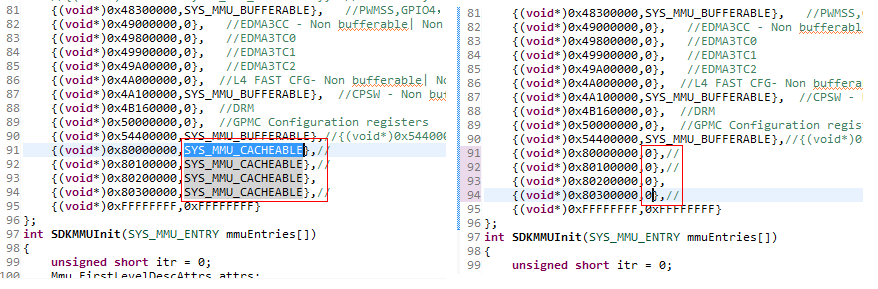

我的客户最近遇到了 MMU 缓存设置问题。 器件为 AM4377、而软件使用的是处理器 SDK RTOS。
在 RTOS 应用程序期间、必须使用 MMU 来提高性能。 但是、在 RTOS 中配置 MMU 似乎有两种方法:
1.修改工程的.cfg 文件。
请参阅 C:\ti\pdk_AM437X_1_0_8\packages\MyExampleProjects\UART_BasicExample_idkAM437x_armExampleProject 下的示例,该示例是 am437x_app_idkam437x.cfg 设置中的 Cache 和 MMU 配置部分。 如下所示:
2.在项目 main.c 文件中添加代码。
请参阅 C:\ti\pdk_am437X_1_0_8\packages\MyExampleProjects\EMAC_BasicExample_idkAM437x_armBiosExampleProject 下的示例该工程的 main_idkAM437x.c 文件中的 SDKMMUInit 函数
这两种配置之间有何区别? 是否有任何说明配置步骤的文档?
我的客户反馈说、如果他们以各种方式配置 MMU、结果会有很大不同。
此外、是否有任何文档说明了如下 MMU 设置的不同影响? 此设置似乎会对外部器件运行延迟和从 DDR 读取数据所消耗的时间产生很大影响。
我的客户现在正在处理一个问题、即在 MMU 初始化之后、DDR 数据读取非常耗时。 他们希望了解以下每种配置如何影响 DDR 数据读取延迟。

    您好 Steven、
    与您提到的两种方法一样、设置 MMU 的不同方法可能会影响性能。 SysBIOS .cfg 中的设置将被代码中的 SDKMMUInit ()覆盖。 我的一位同事正在进行外设访问延迟演示。
    对于 DDR 访问、您能否尝试使用以下.cfg 中的设置来查看是否有任何帮助?

    您好,
    我将 MMU 初始代码添加到项目.cfg 中、但 CCS 编译器无法找到"initDescAttrsMeta"。 CCS 版本为7.2
    此外、如果 DDR 的设置是 可共享的、则访问速度会提高。 但是、ADC EDMA 传输的结果不会更新。 如果我设置 MMU‘0’的属性,ADC EDMA 传输的结果正常。
    这一…让我感到困惑
