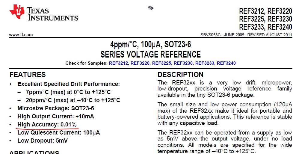

我的客户希望使用 AM3352的 ADC 模块。 他们希望了解 VDDA_ADC 的精度、因为他们希望将该内部电压用作采样基准。 我查看了数据手册、没有关于 VDDA_ADC 精度的详细信息。 有人能帮助澄清这些信息吗?
    VDDA_ADC 是电源电压。 它必须为1.8V +/- 5%、如 AM335x 数据表修订版 J 的第5.5节所述

    我认为1.8V +/- 5%是 VDDA_ADC 的电源要求。 客户要求的精度是将 VDDA_ADC 作为基准时基准电压的精度。
    如果外部电压是通过 VREFP/VREFN 提供的,则电源电压有一些精度参数,例如器件 REF3233  ,高精度为0.01%,如下所示。
    当使用 VDDA_ADC 时、内部基准电压的高精度是多少? 例如,如果 REF3233 0.01%连接到 VDDA_ADC,考虑到它也为 ADC 模块供电,精度是否仍为0.01%? 我不确定精度是否会受到影响。
    我已要求工厂团队进行评论。 他们将在这里作出回应。
    AM335x ADC 没有内部基准。 可以将 ADC 配置为使用 VDDA_ADC/VSSA_ADC 端子或 VREFP/VREFN 端子作为基准。  ADC 基准的精度取决于连接到这些端子的源。
