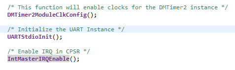

尝试使用 StarterWare 和 PDK 版本1.0.7中的计时器示例、但无法找到 uartStdio.h、interrupt.h 和 evmAM335x.h 中声明的 API 的定义
请尽早帮助定义所有 API 或提供低级代码。

    对于其他 API、请参阅 C:\ti\pdk_am335x_1_0_7\packages/ti\drv\pm\examples\utils\uartStdio.c 和类似内容。

    感谢您的回应 Lali、但并非所有定义都在上述位置提供。 我仍然可以找到与计时器相关的 API 函数定义。
    请列出 PDK 或软件版本 AM335X_StarterWare_02_00_00_07中使用的大多数示例的特定位置吗?

    AM335x PDK 中的示例位于 C:\ti\pdk_am335x_1_0_8\packages\MyExampleProjects
    请注意、必须通过运行脚本生成这些代码。 相关说明请访问 processors.wiki.ti.com/.../Rebuilding_The_PDK

    感谢您的回答。 但我不想找示例。 我正在寻找这些示例中调用的 API 和函数的源代码和低级实现。
    如果可能、请帮助我在 Starterware 示例中探索定义、而不是在 PDK 中探索。

    不能完全理解可能缺少的内容。 查看您的原始帖子
    "找不到 uartStdio.h、interrupt.h 和 evmAM335x.h 中声明的 API 的定义"
    以 uartStdio.h 为例,函数 UARTWrite()在 C:\ti\pdk_am335x_1_0_8\packages/ti\drv\pm\examples\utils\uartStdio.c 中定义
    同样、IntMasterIRQEnable()也在 C:\ti\pdk_am335x_1_0_8\packages/ti\cSL\arch\arm9\src\interrupt.c 中定义
