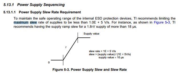

你(们)好
我想知道如果我们不遵循 AM437x 处理器中的加电序列会发生什么情况? 是否会损坏器件?
压摆率是否有限制? 数据表中提到了最小压摆、但没有提到最大压摆、但我认为应该有最大压摆。
Robert
    TI 不会讨论在超出规格的情况下使用器件会发生什么情况。 请遵循数据表要求。
    数据表中没有任何要求的最大转换率是怎样的!
    我可以看到数据表中定义了最大压摆率。 如果您要求的是最小压摆率、则不需要。
