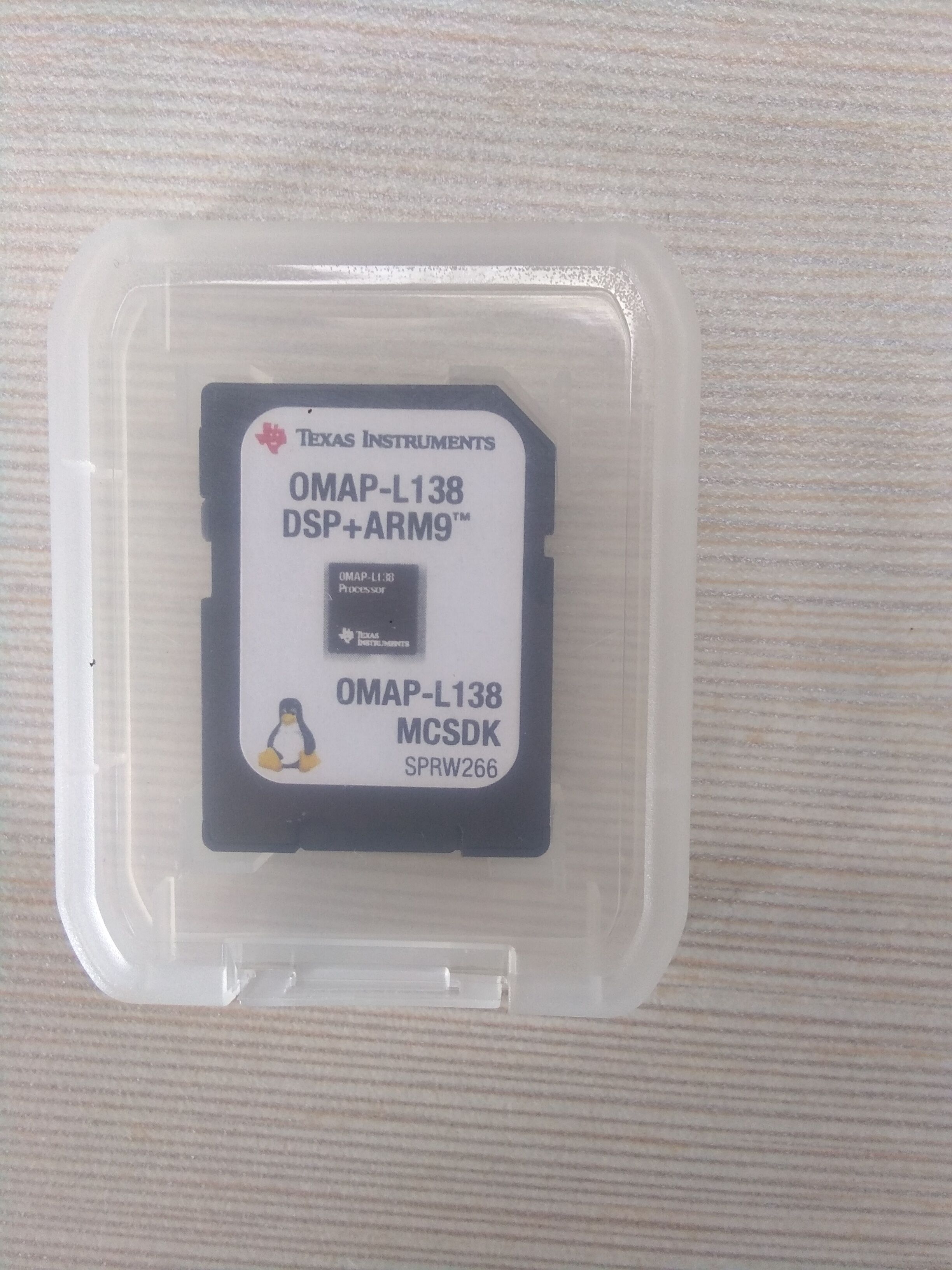

当我使用作为 LCDK (官方提供)一部分的 SD 时,我发现 LCDK 可以 识别1000GB。
但是,当我使用“ti-processor-sdk-linux-omapl138-lcdk-04.00.00.04-linux-x86-Install.bin”时,我不能使用500GB。
我阅读了数据表、我知道 OMAP-L138具有32位寻址。
如果扇区为512字节,则 LCDK 现在可以支持2TB
大多数 HDD 具有4096字节扇区。
因此、我感到困惑的是、如何使内核和模块支持更多的容量。
谢谢。
    当我使用" ti-processor-sdk-linux-omapl138-lcdk-04.00.00.04-linux-x86-64安装.bin"时、我甚至不能使用500GB。

    (1)我不修改此 SD 卡中的内核。此卡可支持1TB。
    (2)是的、我使用 LCDK。
    (3)当我按照指南使用 ti-processor-sdk-linux-omapl138-lcdk-04.00.00.04-Linux-x86-Install.bin 时,LCDK 根本不支持 HDD。

    (1) SD 卡上的是 Linux-3.3.0
    (2)我只有 SATA III HDD。
    (3)我将 SD 与 Linux-3.3.0一起用于引导 LCDK,这是 LCDK 上的 SATA III 1TB HDD。

    感谢您的观看。
    您好、Andoon、
    感谢您提供信息。 我们发现 OMAP-L138 Linux ProcSDK"Get Software"按钮错误地链接到早期版本的4.0。 我们修复了链接、现在它指向最新的4.1。 因此、请下载最新的 Linux ProcSDK 4.1并进行试用。 至少对于我来说、 ProcSDK 4.1 (内核4.9)的行为与内核3.3相同。
    我需要获得2 TB 硬盘驱动器、以查看是否有任何问题。 我可能需要一段时间才能获得有关2TB 问题的任何信息。
